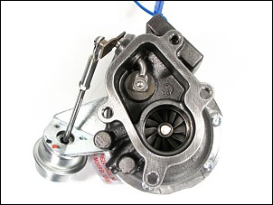

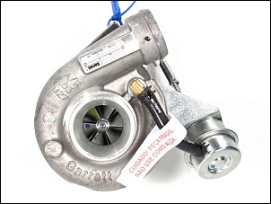

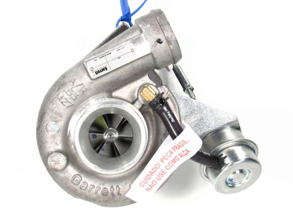

    Mathias, achei o post em outro tópico de quando eu turbinei a Japa. A turbina colocada é uma GARRETT 767094, é a da S10 2011 eletrônica. O intercooler é feito sob medida, fica em cima da turbina e do cabeçote. Tem fotos aqui neste tópico , alias tem bastante informação nele tb para quem quiser ler inteiro. A turbina é uma GT20. A alteração feita é que o furo original onde sai a mangueirinha que vai na west gate foi tampado e feito o furo em outro local no caracol frio para ligar a mangueira, mas não me pergunte por que! Sera que alguém aqui sabe?
    Achei no site da garrett fotos que coloco abaixo de uma outra turbina da S10 que é muito parecida com a minha. Mas Mathias, ao contrario do que vc falou, a turbina á bem pequena, principalmente o caracol quente.
