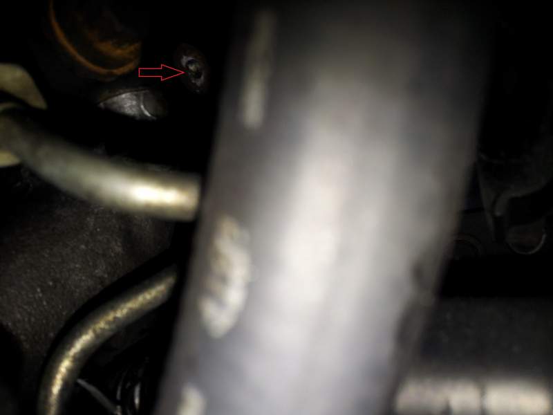

    Ezanh,
    Eu instalei o meu do lado da admissão, tem algumas roscas no cabeçote próximo ao coletor de admissão, caso vc não ache-as me avise que eu bato uma foto...
    Ah,esqueci que vc tem o intercooler e de repente não tem acesso a estas roscas...

    Ezanh,
    Elas ficam em cima, próxima das velas pre-aquecedoras. Tem uma no quarto cilindro que é menor (próxima a parede corta fogo) e tem mais duas no 3º e 2º cilindro que são mais grossas. Se vc olhar por cima do motor vai ver fácil, ela fica quase que no coletor de admissão...
    Como não tenho intercooler este local esquenta bem por conta da turbina, chegou a marcar 97º, depois de pisar bem em uma subida...

    Ezanh,
    Bati as fotos...
    Vou Turbinar a Viatura e agora?-20130312_090758.jpgVou Turbinar a Viatura e agora?-20130312_090837.jpg
    Na primeira foto está o local que instalei o sensor, que é no coletor de admissão próximo ao cabeçote e no segundo lugar foi onde tentei instalar, que é uma rosca no cabeçote lá no 4º cilindro próximo a parede corta fogo, só que o acesso é ruim e o parafuso quebrou dentro...
    Neste local que instalei a rosca é mais grossa que o último...
    Espero que você tenha tido uma noção agora...
    Hugo
    Usuário Avatar de Ezahn
    04/07/2010
    Registro/SP
    1,234
    Citação Postado originalmente por hugo.morais Ver Post
    Ezanh,
    Bati as fotos...
    Hugo
    Agora compreendi. Na realidade vc instalou no coletor e não no cabeçote. Eu instalei nesta tosca próximo à chapa corta fogo, esta é no cabeçote. Mas andando hoje na cidade achei que o tempo de reação do termômetro fica muito lento. Em ambos os lugares circula ar da admissão por dentro, acho que o ideal seria um local com circulação de óleo. Vou experimentar colocar na tampa de válvulas. depois posto o resultado.

    13/03/2003
    673
    Ah, esqueci de mencionar quer o local que você instalou é onde eu queria instalar inicialmente mas não consegui pq o parafuso quebrou dentro...
    Hugo
    13/03/2003
    673
    Ezanh,
    Coloquei na tampa de válvulas e era mais lento ainda... Rodei 5.000km com o sensor onde está na foto e ele demora para subir, mas se vc pisar fundo ele sobe... No meu caso que não tenho intercooler dará para comparar com o seu que tem...
    Na estrada em linha reta com 0.6 - 0.8 de pressão da turbina a temperatura chega perto dos 90 graus... E se aperta mais e segurar em 0.8, 3.100 RPM e 110Km/h vai para 95º... A sua que tem intercooler dúvido que chegue nesta temperatura...
    Para ilustrar o que falo, na viagem estourou a mangueira de pressão do turbo, antes de estourar o relógio marcava 92º, ao estourar e o carro voltar a ser aspirado, a temperatura baixou para 72º, na mesma velocidade e RPM...
    Hugo

    Hugo, não peguei estrada com o sensor ali ainda, mas na cidade ele abaixa a temperatura quando ando. Se paro e desligo o carro a temperatura sobe e chega próxima da da água, 88 °C, mas quando ligo e começo a andar cai uns 10 °C. O ar que vem do intercooler esfria este local, no seu caso o ar esquenta. É por isto que acho que não seja uma medida válida como alerta, seria melhor um local sem tanta influência do ar que entra.
    Nestes meus testes ainda vou colocar o sensor na saída e entrada do intercooler para ver o que dá!!!
