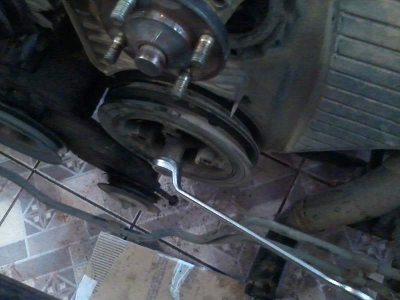

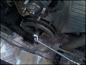

    Boa tarde,
    iniciei hoje a empreitada para colocação do turbo.
    Aproveitei para desmontar radiador para limpar e "jaque" tinha desmontado, desmontei as correias para trocar a correia dentada.
    Só que o parafuso da polia do virabrequim eu não consigo solta. Já calcei ela, entortei uma chave e nada. Alguém tem uma idéia? Palpite? qualquer coisa rs!!!! P... parafuso dificil de sair.
    Obrigado a todos e no final vou postar as fotos para verem.
    Att
    Fábio venning
