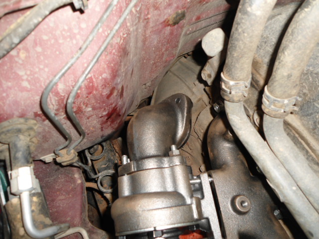

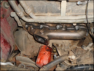

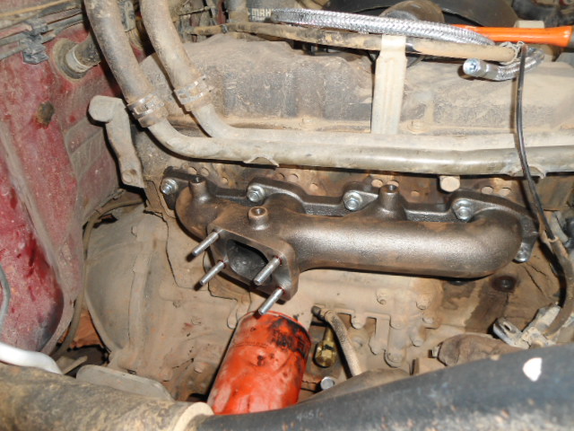

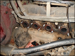

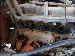

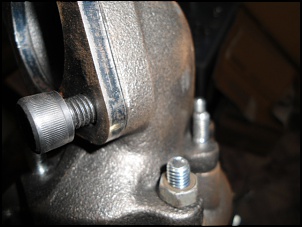

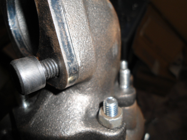

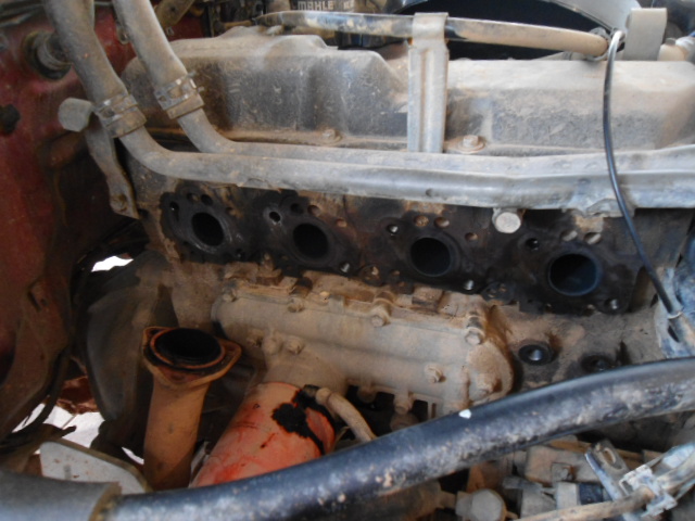

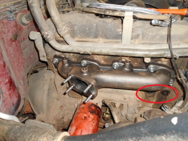

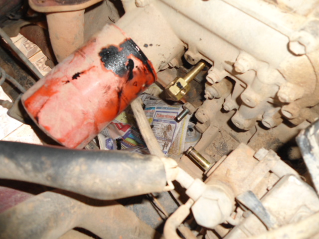

    Obrigado Ezahn e Sandro ventania, mas não consegui soltar o parafuso. Cara, entortei chave pito e a danada não saiu, fiquei até com medo de quebrar o parafuso!! Aí deixei para depois!!
    Galera que quer turbinar a viatura: Segue o que fiz até o momento:
    Retirei coletor, fiz a linha de saída de óleo e coloquei os adaptadores para a entrada de óleo. Coloquei o coletor do turbo e como teve de ser rotacionada a caixa fria da urbina para permitir a saida do óleo (a saida do oleo estava embaixo da base da wastegate) e angular a saida do ar para cima do motor pois estava voltada para o cabeçote, não ia ter como ligá-la no tubo de pressurização, surgiu um pepinão: A base da wastegate não encaixa na caixa fria (roscas sairas de lugar). Mandei um e-mail para a spa e aguardando retorno.
    Outra coisa a saida do coletor da turbina (que liga a turbina ao escapamento) é demasiado virada para o motor, onde a pessoa que irá realizar a o escapamento terá de fazer uma curva de quase 90 graus para jogá-la para biaxo, sendo que se fosse fundido essa saída de outra forma, já sairia para o vão do escapamento original sem curva!!!???.
    Alguns problemas com prisioneiros e um prisioneiro (desse coletor da turbina para o escapamento) que não tem espaço para a porca!!!!.
    De resto na empreitada e vou dando noticias do andar da carruagem.

    Citação Postado originalmente por shuther4x4 Ver Post
    Shuther,
    Também passei pelo que está passando, depois que tudo se resolver verás que vale a pena. O problema é que não temos muita experiencia e acabamos deixando passar alguns detalhes. Deixa tentar te ajudar...
    *A porca do prisioneiro que não entra pois esbarra no coletor, deve ser a primeira a entrar, ou seja, a porca fica no espaço dela sem voce encostar o coletor no cabeçote, quando for apertando o coletor vai junto e estará pronto...não deixei sem essa porca, se ainda está desmontado aproveita agora.
    * A curva da descarga, tive o mesmo pensamento: "Como fazer essa curva?" e "Para que essa p$#@$ de curva?" mas fique tranquilo pois se levar em uma casa de cano que tenha dobradeira, será fácil como foi na minha. Se preferir podes pedir na casa de cano serrar a curva e soldar direto na base...fica a seu gosto e bolso.
    * Voce acompanhou o manual que coloquei aqui? Lá diz que depois que tirar o coletor original junto com a proteção de chapa 1 dos parafusos deve voltar para o bloco, se não colocar vaza agua, marquei na tua foto...veja qual é e coloque.

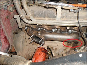

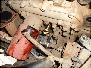

    Valeu Jorge, ótima idéia, acho que vou pedir para fazer o que vc me falou sobre a saida do escape, cortar e soldar, vamos ver na hora de fazer.
    Sobre a porca, é a porca do coletor da turbina para o escape que não tem espaço nessa saída que deu a idéia de cortar. No coletor do cabeçote, foi trabalhoso, mas tudo certo. Veja a última foto com o espaço para porca!
    Aqueles furos que circulou, é da base do compressor do ar condicionado, não sei se passa água por aí (desmontei o radiador antes), pois no manual não é o motor 3l, mas de qualquer forma vai voltar pra aí depois.
    Valeu pelas dicas.
    Valeu pelas dicas.
    Att
    Fábio
    Fábio,
    Agora vendo as fotos, lembrei que na minha já levei o coletor, com a turbina instalada.
