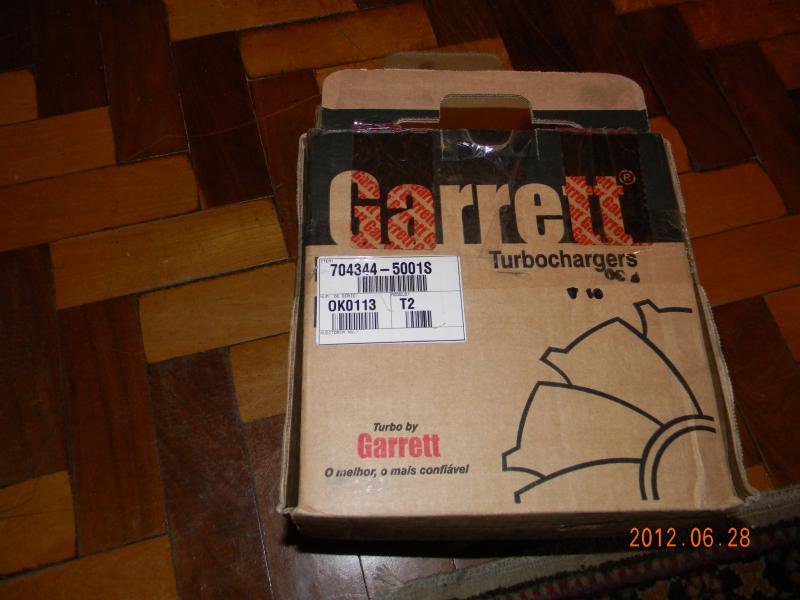

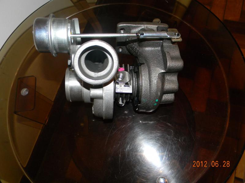

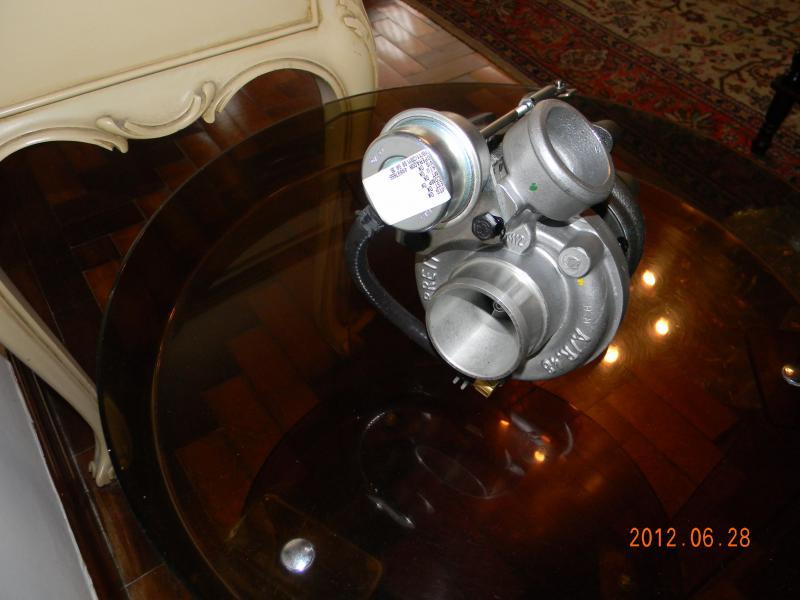

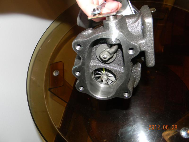

Anexo 360739Anexo 360740Anexo 360741Anexo 360742Se puderem me ajudar, comprei o kit da SPA e uma turbina Garret T2 (pelo que tinha lido, era a mais usada nos nossos motores 3 L) agora colocando parece que não dá certo as saidas dos canos (me ligou o mecanico a pouco), será que me engatei em 1500 pilas , tem algo mal ?Anexo 360743Anexo 360744, se puderem me dar uma luz , ficaria agradecido, agora a 13;30 vou levar o cara que me vendeu a turbina para dar uma olhada. A turbina é esta mesmo ??Agradeço mesmo
