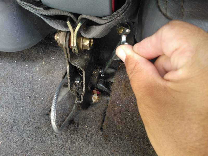

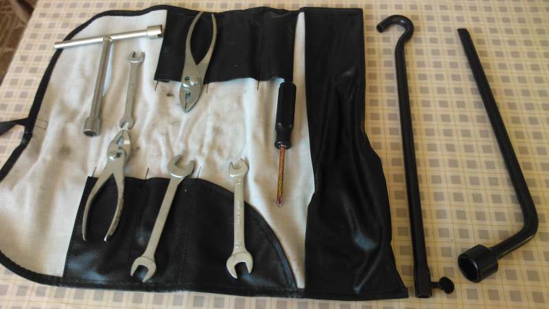

    Senhores, no final de semana resolvi tentar remover o terceiro banco da viatura, pois nunca havia tentado.
    Que facilidade!
    Peguei a bolsa de ferramentas que fica embaixo da segunda fileira de banco, e usei uma chave de boca número 8, colocando na peça que abre o trinco.
    De primeira.
    Gostei da quantidade de peças que acompanham a bolsa.
    Creio que sejam realmente do veículo, pois a chave de fendas estava escrito "Japan".
    Em julho precisarei tirar o banco para viagem com muita bagagem; então, já vi que dá para fazer o serviço em casa.
    Seguem fotos indicando a posição de elevação da chave para destravamento.
    Vai que alguém como eu não saiba, e tenha vergonha de perguntar.
    Miniaturas de Anexos Miniaturas de Anexos Procurando a primeira HiluxSW-nwp_130224_0000.jpg   Procurando a primeira HiluxSW-nwp_130224_0001.jpg   Procurando a primeira HiluxSW-wp_000233.jpg   Procurando a primeira HiluxSW-wp_000239.jpg   Procurando a primeira HiluxSW-img_0255.jpg
