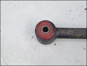

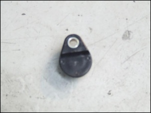

    Bom, continuando, foram trocadas também as duas barras longitudinais, que são ligadas do eixo à dianteira, cujas buchas estavam rachadas, dando aquele molejo no carro.
    Serviço executado, testada na rodovia, ficou outra coisa! Fujam da teoria de ser "característica do carro".
    Aproveitei ainda para tirar um pequeno vazamento de óleo, que foi identificado durante os trabalhos.
    O que eu imaginava ser pingos remanescentes da troca de óleo, na verdade, é uma pequena tampinha plástica, ligada ao bloco do motor que, segundo o mecânico, na Toyota a partir de 2001 é ligada um sensor de nível de óleo.
    Na minha, 98, apesar de existir este furo, não tem o sensor, mas essa tampinha, com uma pequena borracha.
    A característica é ela ressecar e trincar no meio. De fato, depois de retirada a peça, percebi o minúsculo trinco.
    Acho que seria até um bom local para colocar um sensor adicional de temperatura de óleo.
    Bom, seguem fotos dos serviços.
    Fotos 1 e 3: Amortecedores;
    Fotos 2, 5 e 7: Barras com a substituição das buchas de borracha por PU;
    Fotos 4 e 6: Tampa trocada no bloco no motor.

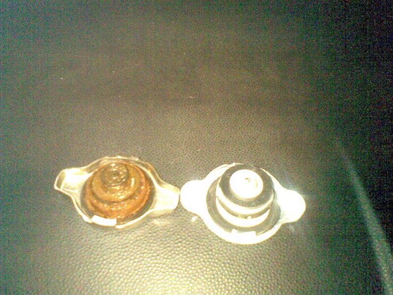

    Levei a antiga para comparar e, lamentável surpresa.
    A minha tampa estava pela metade, faltando a mola de pressão e sua parte final.
    http://www.4x4brasil.com.br/forum/at...hmentid=358639
    Não é defeito. Estas tampas não são do mesmo modelo.
    Tenho um Samurai e uma Toy, as tampas tem encaixe externo igual, a mesma pressão (0,9 bar) e o miolo das duas é diferente.
    A propósito, esta tampa tem paralela sem mistério ou stress. Comprei outro dia por R$21,00, marca TanClick modelo TC-7093.
