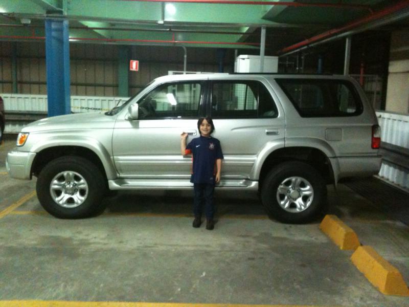

    Amigos, tô voltando ao tópico para dizer que resolvi o problema da instabilidade da minha SW4: instalei um kit Ironman. O carro ficou um ESPETÁCULO! Agradeço a atenção do Sérjão, que, mesmo à distância, foi muito solícito e gentil, esclarecendo todas as dúvidas e orientando quanto à melhor configuração para o meu uso.
    Quantos aos barulhos que me incomodavam, solucionei vestindo uma roupa velha, pegando uma lanterna e um martelinho de borracha e deitando embaixo do carro testando tudo. Consegui reapertar algumas peças de suspensão e de carroceria, acabando com todos os barulhinhos.
    Agora vamos curtir!
    Abraço a todos.

    Inner, comprei o kit mais simples, com amortecedores de Nitrogás dianteiros e traseiros, seguindo a indicação do Sérjão.
    Depois posto uma foto para mostrar o aspecto, mas, como já disse, ficou outro carro, deliciosa de dirigir...nem parece um carro de 11 anos!
    Abraço, Rodrigo.

    Rodrigo o kit vem composto de que esses amortecedores de que marca são e que pneus vc esta usando acabei de comprar uma SW2001 e a suspensão precisa de reparos inclusive ela esta no mecânico outra coisa esse kit levantou o carro ou ficou sem alteração. Um abraço e quando puder posta as fotos.

    Inner, o kit é da Ironman e vem com um conjunto de molas e amortecedores. O carro ficou mais alto, sim. Quanto aos pneus, estão montados uns pneus Maxxis 265/70/16, on-road. Pretendo trocá-los por um conjunto de uso misto em breve.Procurando a primeira HiluxSW-foto.jpg
    Inseri uma foto para mostrar. Uma coisa que me deixa maravilhado é o gosto do meu filho por este carro. Nós temos outro dois carros novos, mais luxuosos...mas pergunta pra ele com que carro ele quer sair e você vai ouvir: "Hilux". Ontem me disse que não quer que venda nunca! Legal, né?
    Abraços, Rodrigo.

    Obrigado Rodrigo, pois é essa mulecada de hoje já nasce sabendo muito legal a foto. Forte abraço Inner
