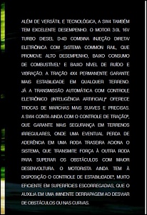

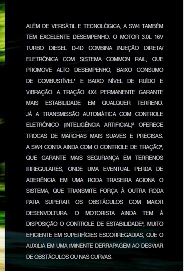

    Citação Postado originalmente por ANTONIO GABRIEL COSTA Ver Post
    Conversei com o vendedor da Toyota e questionei a retirada da tração integral.
    resposta: melhorou a estabilidade e não precisa mais pois aumenta o consumo.
    Css cobrar ágio e f....
    Toyota Hilux SW4 2016-desempenho-sw4.jpgToyota Hilux SW4 2016-desempenho-sw42.jpg
    Palavras da própria Toyota.
    Se ela já tinha tudo isso em que melhorou? Fiquei na dúvida.
