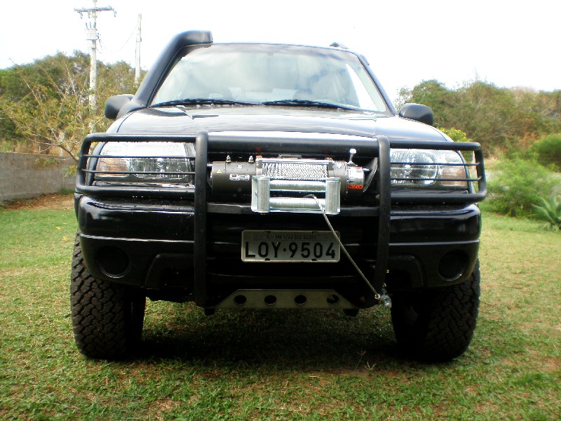

    Modificaçoes no GV
    Vou trazer algumas contribuições das modificaçoes que fiz no meu GV 2000.
    Primeira coisa que fiz foi colcoar um calço (4cm) só na traseira, principalemente porque uso GNV. Depois de um tempo, percebia q o carro tava muito macio, entao troquei o amortecedor traseiro pelo de F-1000, funcionou muito bem, tem um curso maior e bem mais resistente.
    Essa semana fiz umas mudanças mais agressivas. Coloquei calço de 2" na frente, eu mesmo mandei fazer de borracha de pneu de caminhão, ficou muito bom o resultado final, e o custo melhor ainda, gastei no total de R$ 100,00 calço e espaçadores.
    Na traseira, eu coloquei as molas dianteiras do OPALA, são maiores e muitoooo mais resistentes. Na traseira o carro aumentos quase 3" e ficou bem mais resistente.
    Na frente uso o Peito de Aço da Todo Terreno, super resistente.
    Os pneus que estao atualmente são, 225/70/16, com o aumento do carro, achei q ficou pequeno, preciso agora trocar por um maior.
    Essas foram alguma mudanças de muitas que virao. Espero ter contribuido.

    Valeu pelas informações Fabricio. Você colocou as molas dianteiras do opala 6 cc na tras. do carro né? , pois me parece que as molas do 4 cc são diferentes. Você sabe se o amortecedor da F1000 ter curso maior do que o da Suprema? Não fica duro demais? E o kit gás, ficou bom? pois o motor é o mesmo do Tracker. Abçs e obrigado pelas informações. Válter
    tracker com calço de 2", pneus TOYO 235/70/16 A/T ,amortecedores da suprema e proteções inferiores (peito de aço, central e do tanque de gas. da RC 4 x 4)

    Andre,
    Você fez alguma alteração no peito de aço da RC? A parte da frente no seu Tracker está bem vincado.. segue uma foto do meu para comparativo... Achei bacana assim mas não vi como fazer isso...
    Segue:
    http://www.4x4brasil.com.br/forum/at...1&d=1194387102
    http://www.4x4brasil.com.br/forum/at...4&d=1201815538
