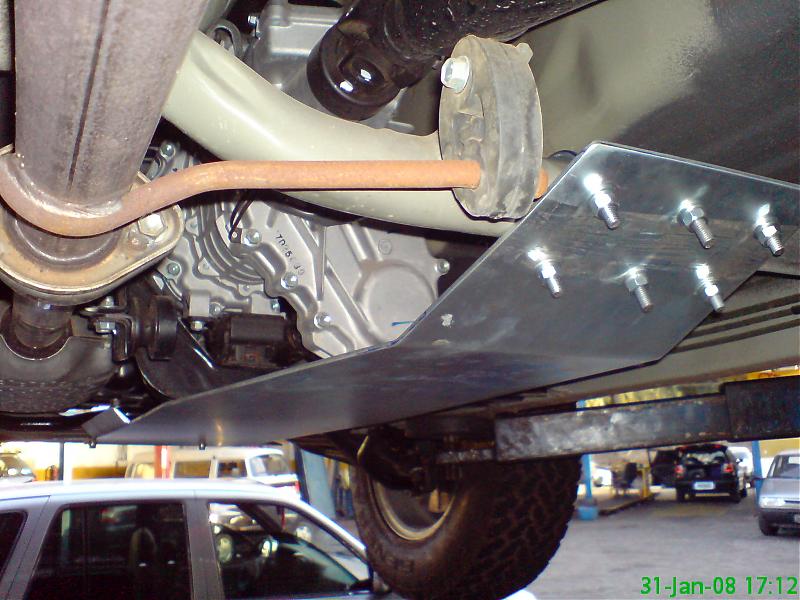

    Grande Tarcisio,
    Verifique como foi fixada esta peça pois se vc bater na ponta quando for subir um barranco pode arregaçar o parachoque...
    a minha protecao fica apos o termino do parachoque... dei umas porradinhas nas dunas e nada de preju, mas a tua pode ficar pegando no parachoque...
    Murillus e Rabugento,
    A peça (Peito de aço) ela é assim mesmo. Se prolonga um pouco para frente (mas tem certa distancia do para choche) como está na foto.. ela é muito espessa e resistente. A fixação fica abaixo do radiador e no final da própria peça.. não tem como instalar errado pois só existe um tipo de fixação sem furar nada.. Escolhi esta para dar uma proteção na parte de baixo do para choque dianteiro.. mas mesmo assim deve-se ter mais cuidado em relação a barrancos mesmo..

    Postado originalmente por RABUGENTO Ver Post
    TMorais,
    Não quero criticar mas acho que teu mecânico colocou os parafusos e porcas do lado errado. (Normalmente, assim como pintores, encanadores, eletricistas, etc. eles tem um pouco de preguiça de pensar :))
    As Porcas deveriam ficar por dentro. Para fora só devem aparecer as cabeças dos parafusos. Do jeito que está essas "rebarbas" podem segurar mato, plásticos e outras sujeiras que coe encontrar nas trilhas...
    Falando nisso achei um exagero 6 parafusos de um lado só :)
    Rabugento,
    Sobre o protetor do cambio a parte onde tem a fixação com os seis furos observe que ela é vincada para cima e a fixação é presa em um tubo de aço na tracker. Não são parafusos comuns são em forma de " U " que envolvem o tubo circular e depois são presos por porcas na própria peça.. não tem como prender de forma contraria da maneira que vem de fábrica.
    Mesmo assim as colocações são extremamente válidas pois assim podemos trocar informações relevantes.
    TMorais,
    Boa noite, tanto o peito de aço, quanto o protetor central do carro do TMorais estão instalados corretamente. Abçs. Válter

    Postado originalmente por Murillus Ver Post
    Tb observando e comparando as proteções da Newtrack (minha) e da RC4 (fotos)... tive a impressão que a da Newtrack é mais larga sim...
    A instalação dos protetores da Newtrack só com 6 parafusos... acho que é tão segura quanto a da RC4 apesar de não conhecer ele pessoalmente, mas a chapa de aço é bem grossa...
    Quanto a troca de óleo, pela especificação, vc tem que tirar pra trocar o óleo senão faz uma melecada só...
    RC, TALVEz SEJE MAIS INDICADO PRO PESSOAL QUE FAÇA MUITA EROSAO...
    Como ando muito em duna espero ter acertado... e olha que eu boto pra f... e nao tive nenhum preju ainda...

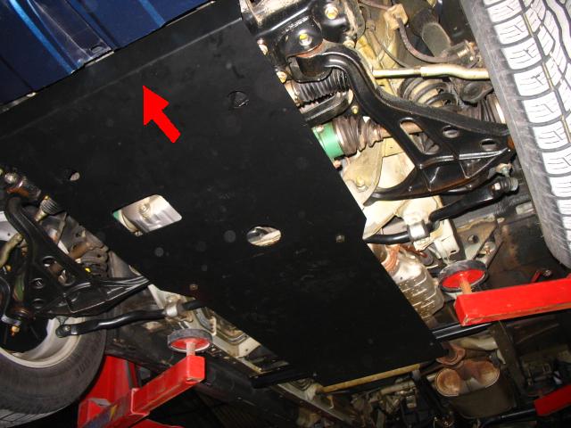

    [QUOTE=Murillus;540881]
    Murillus,
    Acredito que o (Peito de Aço) da RC seja a mesma largura comparando com o da Newtrack (porém este é protetor de motor) ele é assim ou foi vc que pediu para modificá-lo?
    Sobre o protetor do cambio/caixa, o que vc colocou (acredito que foi sob encomenda) realmente é mais largo e protege um pouco o catalizador tambem.. como é feita esta fixação? Segue link com fotos dos dois:

    Postado originalmente por TMorais Ver Post
    1- Newtrack
    http://www.4x4brasil.com.br/forum/at...8&d=1201884366
    2- Protetor cambio RC
    http://www.4x4brasil.com.br/forum/at...5&d=1201815581
    Corrigindo... vc inverteu a ordem...
    o Protetor da RC é uma unica peça que afina no final?
    o Protetor da Newtrack são duas peças (chapas) e uma travessa... fixada por 6 parafusos e sem furacao... esta protecao eu "desenvolvi" juntamente com o Albeci da newtrack...
    da uma olhada neste topico http://www.4x4brasil.com.br/forum/sh...ad.php?t=32647
    Murillus,
    Os protetores da RC são duas peças (peito de aço e protetor cambio e caixa). No final do Peito de aço dá para ver na foto que tem dois parafusos.. eles fixam o final do peito de aço e o inicio do protetor de cambio.
    entao os dois protetores sao muito parecidos mesmo...
    opte por um ou por outro... mas o importante é que bote os protetors...
