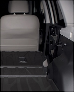

    barulho interno na forester
    Prezados, boa noite
    Acabamos de comprar uma forester 2011 em muito bom estado, estamos super contentes, estamos em São Paulo e fomos buscá-la em Santa Catarina depois de conhecer quase todas 2010 e 2011 disponíveis para venda nos dois últimos meses.
    Todas que tivemos oportunidade de dirigir tinham, como esta, um barulho interno que vem de trás e ainda não conseguimos identificar, alguém neste forum tem alguma experiência e solução.

    Boa noite meu caro!
    Quando peguei a minha, também percebi um ruído tipo vibração vinda da parte traseira do carro; demorei um tempão para descobrir que o ruído que me incomodava, era gerado pela terceira ponta do cinto de segurança do passageiro central o qual, fica no teto. Enfim, tente encaixar corretamente a ponta no encaixe. Torço para que seja só isso.

    Na minha F XS 2011, o barulho vinha do encosto do banco traseiro onde o banco encaixa na alça de metal que regula a posição.
    Experimente andar com o encosto rebatido (como na foto) para ver se o barulho continua.

    Mas a pergunta que queria lhe fazer é: como foi sair de 2 turbos e voltar pra aspirada?????

    Caldara, minha 2011 também faz esse barulho. Como você solucionou? Trocou a peça metálica ou foi só algum aperto?

    Citação Postado originalmente por José Braz Ver Post
    Prezados, boa noite
    Oi, José, esse barulho pode vir de vários lugares, como os colegas explicaram. No meu caso fiz esses procedimentos e o barulho diminuiu um pouco. O que posteriormente deu uma boa melhorada (embora não tenha eliminado 100% dos ruídos) foi um reaperto geral dos acabamentos do porta-malas. Fiz no Custela (Subaru Custela Team BR | Especializada em Subar).
