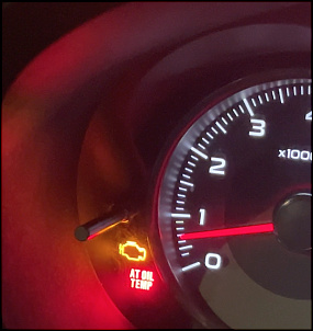

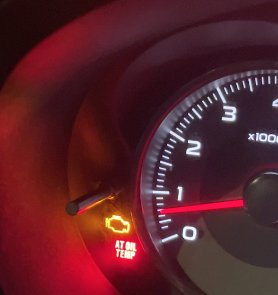

    Tenho noticias não muito boas.... no sábado a noite, já tinha subido a serra de Santos e estava no trecho plano proximo a interligação Achieta/Imigrantes, acende a luz de injeção/temperatura de oleo de cambio/desativado hill assist/desativado ABS.
    Parecia uma arvore de natal no painel.
    O carro não perdeu potencia nenhuma, não travou em 3a marcha... estava rodando normalmente.
    Liguei pro meu cunhado que é mecanico e ele me disse que pegou uma Forester com o mesmo problema um tempo atrás, que era um sensor do cambio.
    Disse pra vir em baixa velocidade assim que a luz de temperatura do cambio baixasse que na segunda-feira daríamos uma olhada pelo scanner.
    Assim que tiver mais notícias posto aqui...
    Será aquela praga de solenóide entupida depois que troca do óleo do cambio?
    Veremos.

  • #3872
    Usuário Avatar de Rick Morais
    15/10/2013
    291
    Agradecimentos: 22
    Olá pessoal.
    Passei na Automotech agora de manhã (26/08/2025) e foi confirmado pelo Ewerton que é mesmo a solenóide.
    Mas ele me disse que não tem relação com a troca de óleo de cambio.
    Estranho porque esse assunto é recorrente aqui e fora do fórum.
    A troca da solenóide ocorrerá na próxima sexta-feira. Valores:
    - Solenoide de bloqueio - R$ 890,00
    - MDO - 1.050,00
    TOTAL: R$ 1.940,00
    Achei sinceramente que tomaria um rombo de mais de 4mil nessa....ufa!
    Rick

  • #3876
    15/10/2013
    291
    Agradecimentos: 22
    Olá pessoal
    Finalizando o capítulo do problema da solenóide de lock-up do conversor de torque.
    Serviço de 3h realizado na Automotech do Ewerton em São Paulo.
    https://www.youtube.com/shorts/YObvzbOEMkI
    Carro está perfeito.
    Esse problema é comum e não tem muito a ver com desgaste normal das peças.
    O Ewerton diz que troca bastante essa solenoide. No dia que deixei o carro tinha uma 2020 com o mesmo problema.
    Próximos capítulos: Retrovisor esquerdo que não está rebatendo. E também troca da fita led do farol dianteiro que está amarelada.
    abraço
