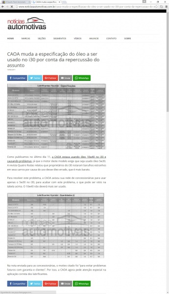

    Citação Postado originalmente por SUBARUFOREVER Ver Post
    Caros foristas, minha Forester está com 60.000 km, completados há poucos dias. Fico muito agradecido pelo endereço postado aqui no fórum para acesso aos manuais originais de manutenção da Forester modelo 2009. Com essas informações, não tem erro.
    Vou relatar um caso e peço desculpas se estou repetindo alguma informação já postada aqui (confesso que não li todas as 227 páginas do fórum até agora, rsrs).
    Estive pesquisando sobre o óleo a ser utilizado no motor, na transmissão automática e nos diferenciais, e constatei que o manual da Subaru aqui no Brasil (CAOA) não passa a especificação do óleo original da Subaru. O manual indica o seguinte, nesses termos: "Classificação API-SM ou superior - Viscosidade SAE 10W-40, 10W-50, 15W-40, 15W-50" (condições normais). Depois, sugerem "Classificação API-SM ou superior - Viscosidade SAE 15W-40, 15W-50" para condições severas. E, em um tópico separado, aparece "Óleo sintético", indicando que "Pode-se utilizar óleo sintético para motor que atenda aos mesmos requisitos dos óleos de motor convencionais etc.", mas não passa nenhuma informação sobre classificação e viscosidade.
    Pois bem... Isso me deixou com a pulga atrás da orelha, pois tenho pesquisado bastante nos sites de compra americanos e vi que para os motores Subaru modernos só vendem óleo sintético, e com duas viscosidades: 0W-20 e 5W-30.
    Aí resolvi pesquisar se houve algum erro na impressão do manual e olhem só o que eu achei:Anexo 535022
    No manual de manutenção original da Subaru está assim:
    Engine oil (2.0 L DOHC Non-turbo model) - No Brasil: Forester com motor 2.0 aspirado:
    Faixa de temperatura: (a partir de) -20º C - 40º C (ou mais): óleo 10W-30, 10W-40, 10W-50
    Faixa de temparatura: -30º C (ou menos) a 40º C (ou mais): 5W-30, 5W-40
    Faixa de temperatura: -30º C (ou menos) até 40º C: 0W-20 (recomendado)

    Não fala nada sobre uso de óleo sintético, mas os lubrificantes com a marca Subaru (fabricados pela Idemitsu) no mercado americano, só sintéticos.
    Gostaria de saber se alguém que faz manutenção por conta própria usa óleo mineral. A diferença de preço é absurda.
    Será que dá pra confiar ou pode-se repetir o caso dos i30?
