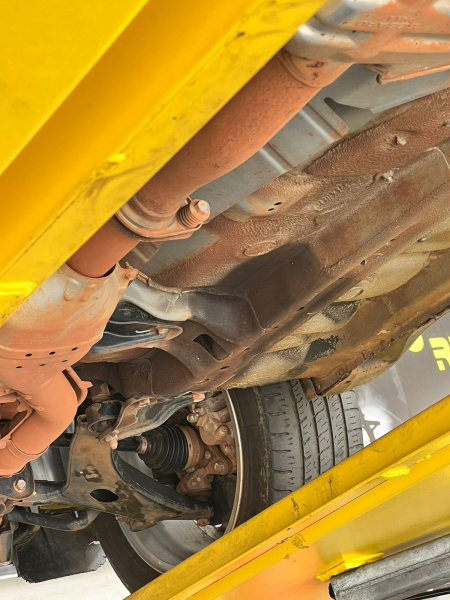

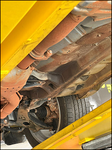

    Citação Postado originalmente por apenasjoao Ver Post
    Complementando o post anterior,
    É possível ver embaixo do carro essa mancha de óleo queimado:
    A vareta do diferencial dianteira estava cheia de borra de óleo, eu acredito que seja do próprio diferencial que vazou e manchou ali, agora eu troquei o óleo e coloquei um anel de vedação novo na vareta.
    E o outro vazamento foi aqui:
    Isso parece vir da direção hidráulica, e espero que seja só anel de vedação gasto.
    De qualquer modo enviei para o mecânico averiguar.

    ATUALIZAÇÃO:
    - Vazamento na bomba da direção hidráulica foi resolvida. Pior, já haviam tentado resolver esse problema e não conseguiram, colocaram silicone que não era para alta temperatura, além do o-ring errado. Agora está arrumado. Carro sem nenhum vazamento de óleo.
    - Aproveitei e fiz toda a troca do óleo da direção com Valvoline Multi ATF 100% sintético
    - Eu não havia confirmado, mas o fluido de arrefecimento foi Motul Inugel Expert
    - Fiquei devendo a marca das pastilhas de freio traseira: foi SYL 2366, eu deveria ter prestado mais atenção nisso. Todo mundo reclama dessa pastilha, e na nota me cobraram o dobro que essa pastilha custa no ML. Agora que a b&ˆ% foi feita, eu vou deixar e na próxima troca de discos/pastilhas eu comprarei antecipado.
