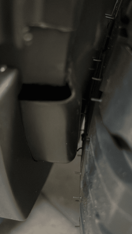

    - O carro está com alguns grilhos na traseira, o que eu acredito que seja: travas dos bancos e da porta do porta-malas fazendo barulho de ferro com ferro, eu vou levar em uma recuperadora de veículos se eles conseguem apertar essas peças para deixar mais firme (em último caso, substituição das mesmas). No porta malas mesmo eu passei um lubrificante e boa parte do barulho abaixou significantemente, mas é visível aquele trinco se mexendo um pouco.

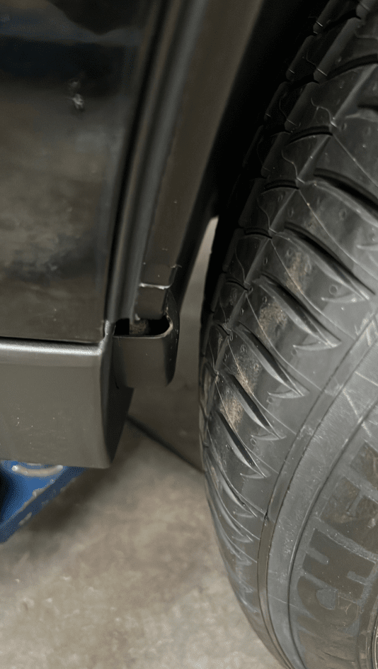

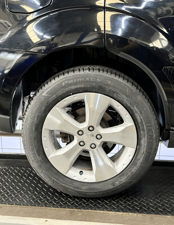

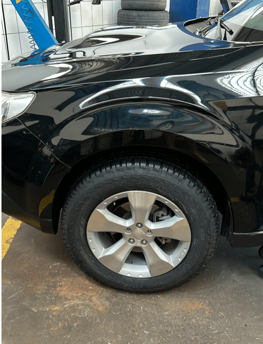

    - Pneu da frente furou, minha intenção na troca era colocar pneus Michelin LTX Force 225/65r17, mas não couberam na caixa de roda:
    (Ficou meia polegada de distancia entre o pneu e o para-barro, é muito pouco).
    - Acabei optando pelos Michelin Primacy 3 225/60r17 (lembrando que o original é 225/55 para a XT 2011):
    O QUE MELHOROU: Muito mais conforto na cidade, principalmente pela quantidade de remendos que as porcarias das ruas aqui possuem. O carro também ficou 1cm mais alto, aumentando o vão livre do solo.
    O QUE PIOROU: Acima de 180km/h o carro já não fica mais estável, mas pretendo me manter dentro das velocidades máximas das rodovias. O carro também ficou pouca coisa mais lento em retomadas de velocidade.

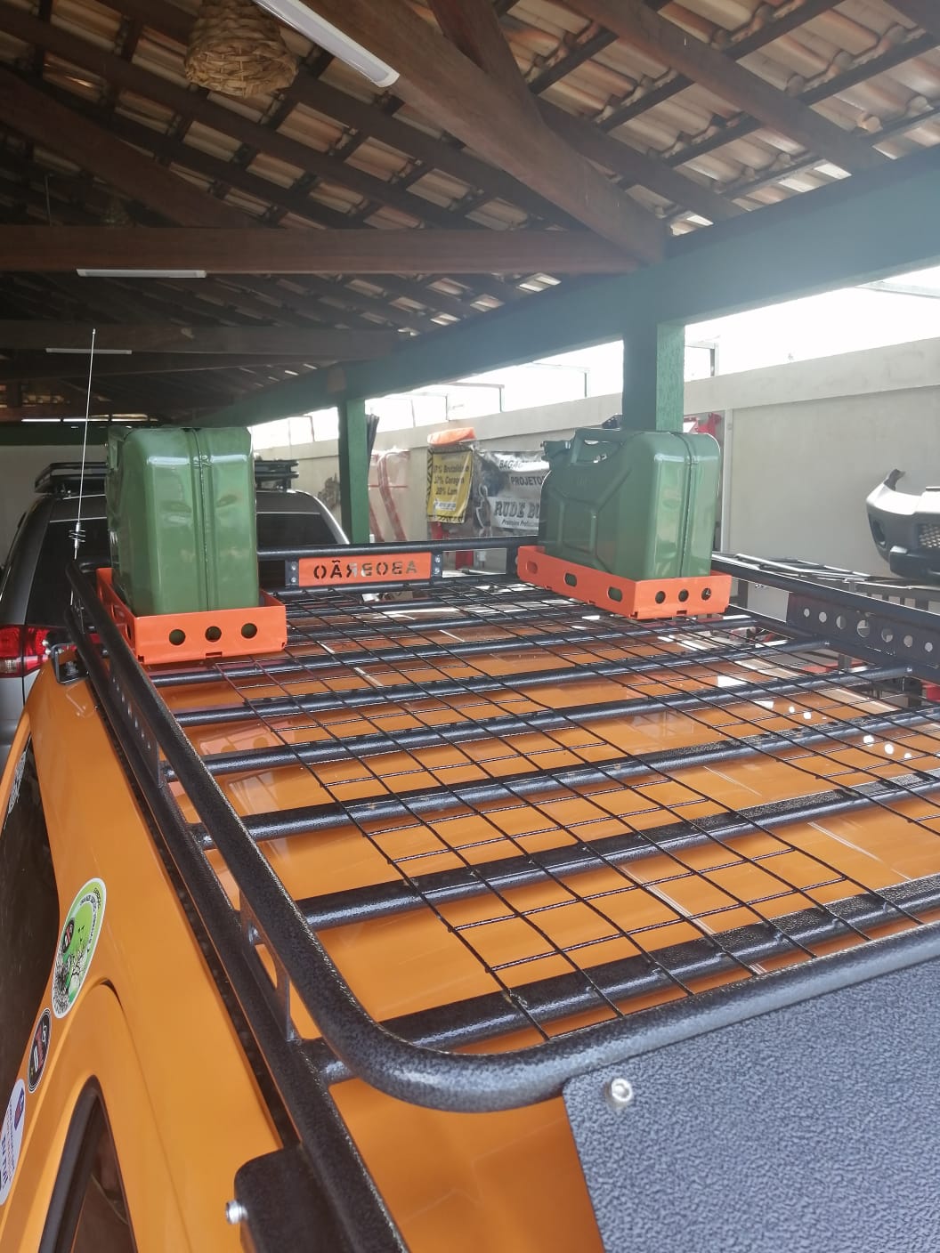

    - Estou cotando para futuras expedições:

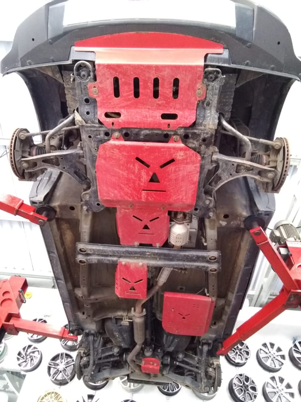

    -- Rack de teto com suporte para 2 galões de combustíveis de 20L e suporte para faróis de milha (pretendo colocar 4 Hellas em cima).
    -- Parachoques em aço (provavelmente tubulares).

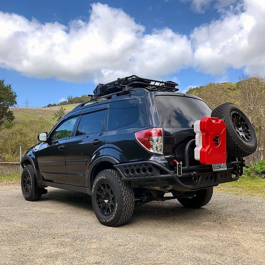

    Traseira:

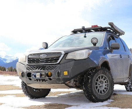

    Frente (essa da foto está um pouco esquisita, mas a ideia seria essa, o que eu vou fazer é que o parachoque acompanhe todo o desenho do farol, e que tenham chapas de proteção nas laterais, e os furos no meio teriam uma grelha por trás para evitar que pedras, galhos ou insetos acertem o radiador, mas seria nesse estilo tubular):
    (podem imaginar o desenho tubular, com as laterais e os recortes dos faróis iguais a esse:
    -- Proteção em chapa de aço para: carter, diferenciais e câmbio.
    -- Rodas aro 15 com pneus 225/75 ou 215/75 MUD:
    Todas essas modificações são pontuais para realizar garantir que o carro possa realizar expedições sem ter preocupações, mas eu não tenho mexer na suspensão. Inclusive eu irei verificar se as rodas menores com pneus mais grossos não irão aumentar a força de trabalho dos diferenciais e da suspensão, minha ideia é ir o mais original possível nesse ponto.
    Com certeza tudo original é mais bonitinho, mas essas modificações evitarão dores de cabeça em uma viagem...Esse final de semana eu fui para a serra da canastra e foi complicado em vários pontos.

    As proteções que postou é de GV3...!
    Pergunte p/ dono do Rudy Boy se tem proteções pronto p/ Forester..... Estou achando que não tem e teria fazer medidas p/ fabricar!

    Citação Postado originalmente por Joao Baeta Ver Post
    Xará,
    E aí mano!
    Sim, eu usei essa foto apenas como exemplo das chapas.
    Eu estou conversando com o Rude Boy e passei todas essas ideias para ele (foi ele quem me enviou essa foto ai das chapas vermelhas).
    Deixarei a VTR lá praticamente um mês para que ele possa desenvolver todo o projeto dela. Isso também também facilitará a vida de outros donos de Subaru XT 09-11 que queiram algo parecido, já que com o molde pronto, ele poderá enviar tudo pelos correios.
    Eu só não sei quando (provavelmente entre Julho e Dez de 2023)

    Boas!
    Eu uso o Primacy 3 que vc comprou. Pneu sensacional, silencioso, ótimo na chuva e tem muita aderência. Já estou com ele a uns 40mil km e pretendo trocá-los pelos mesmos.
    Juro que rí quando ví seu comentário sobre instabilidade aos 180km/h. Não faça isso. Vc está querendo ir pra próxima vida antes da hora e levando quem esteja contigo. Juízo. rsrs.

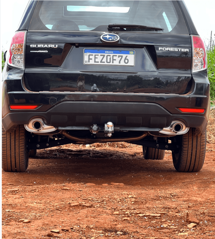

    Traseira:
