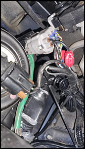

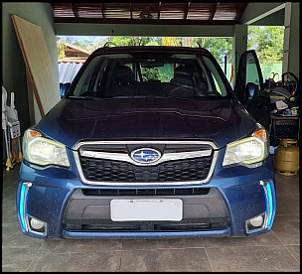

    Instalei hoje esse DRL e não foi preciso colocar em um botão específico pra ele (e eu nem queria que fosse assim). Pedi pra instalação ser feita diretamente no acionamento dos farois mesmo com a seguinte configuração:
    "chave virada" e meia luz: branco
    farol baixo e farol alto: azul
    e, obviamente, pisca lateral e alerta: laranja
    A elétrica foi feita com conector de derivação direto no chicote original mesmo e o aterramento em um parafuso do carro. A caixa do controle foi isolada com plástico e fita isolante, tudo preso com braçadeira de plástico "enforca-gato". Abaixo fotos de como ficou o DRL e a instalação.
    -whatsapp-image-2023-11-20-14.45.32-1-.jpg -whatsapp-image-2023-11-20-14.45.33-1-.jpg
    Gostei bastante do resultado. As fotos não fizeram tanta justiça, mas ficou excelente! O azul do DRL ainda veio a calhar com a cor do carro.
    Aliás, fiz o trabalho com um especialista em instalação de som automotivo e acessórios eletroeletrônicos, não em auto elétrica. Ele já havia instalado uma multimídia pro meu carro antigo (que também comprei no Aliexpress). Fez um ótimo trabalho em ambos os casos.
