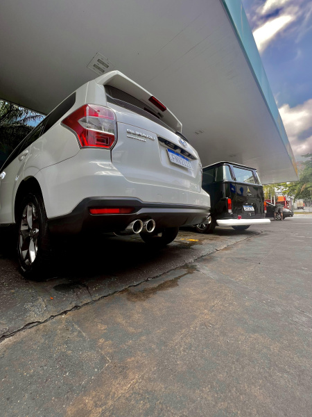

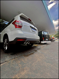

    -Esteticamente gosto muito dos dois escapes que tem as XTs (e q sempre foram características da Forester) e por coincidência, um amigão do meu pai tem uma oficina famosa de escapamento me ligou (após meu pai falecer) e comentou que fez um escape de um STI e que o dono tinha deixado lá como parte do pagamento pq não ia usar mais e q não tinha muita procura pq era o original...se eu não sabia quem ficaria, ai falei que tava com uma Forester e se dava pra colocar...ele foi gente boa e falou por conta do meu véio, que só cobraria a mão de obra...não teve jeito...aceitei e colocamos... como não queria que fosse um ronco esportivo (afinal 2.0 s), deixei do jeito que tava...mas mesmo original ele deu uma encorpada no ronco, deixando mais grave...mas nada que seja fora do comum, gostei muuuito! Tanto esteticamente quanto do som! Não sou de ficar tirando muitas fotos...tenho uma aqui que dá pra ter uma noção...
    Bom pessoal...é isso, não sou muito de fóruns masss achei muito legal e quis compartilhar com vcs minha experiência (deliciosa até aqui) com a Forester.

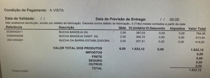

    Estavamos falando sobre as buchas de badeja e bucha da barra estabilizadora.
    Em outubro de 2018 eu troquei esses dois conjuntos:
    https://www.4x4brasil.com.br/forum/s...ml#post2489404
    Mandei um zap pra concessionária Subaru do Morumbi em SP e caí de costas:
    O Mon Vaz tinha falado sobre importação atrás do primo, fui consultar os preços da Subaru Parts nos EUA:
    2006-2018 Subaru Lower Control Arm Rear Bushing 20204AG011 | Subaru Parts Store
    2006-2023 Subaru Lower Control Arm Front Bushing 20204AG030 | Subaru Parts Store
    2013-2023 Subaru Stabilizer Bar Bushing 20414SG001 | Subaru Parts Store
    São duas unidades de cada, + IOF cartão 4,38% + 30,93 dolares de frete US-BR pela Weget2U + 100,00 reais de imposto = 950,00 reais aproximadamente.
    Já dei uma pesquisada na internet e encontrei no mercado livre por um preço bem melhor. Só pesquisar pelo código.
    Como tenho alguns meses antes da próxima revisão, vou ver o que faço. O que eu decidir e quando comprar eu posto aqui.

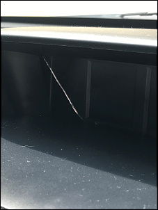

    Aproveitando o post, percebi que a placa de policarbonato ("vidro") do computador de bordo está rachada.

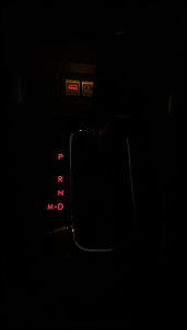

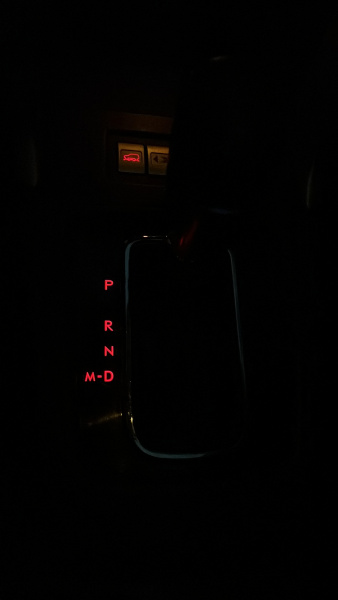

    Outra coisa que também fiz, desde q tinha comprado eu tinha notado que as luzes na alavanca de câmbio estavam apagadas. Então achei estranho pq o Kia Soul da minha sogra, Nissan March Automático, todos iluminavam a alavanca. E eu pensei: "não é possível que a Forester seja apagado". Liguei na Caoa que me disse que já era e só trocando por uma placa inteira nova o que me custaria cerca de R$2.500,00. Fui fuçando e achei um tutorial que ensinava a desmontar a parte do alavanca, e graças a Deus é bem mais fácil do que imaginava. Era apenas um LEDzinho que estava queimado, soldei um novo, e PRONTO! Tudo iluminadooo! Agora SIM...

    Citação Postado originalmente por Mon Vaz Ver Post
    Booooa dica... alias... preciso ver se os meus acendem... acho que nunca percebi...rsrs
