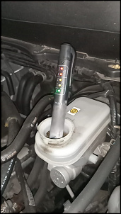

    - Troca do fluido de freio que estava com muita água acumulada

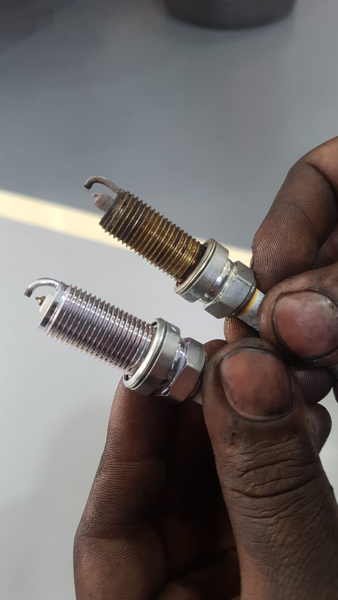

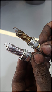

    Primeiro problema! A porcaria do manual indica que a vela correta é a SILFR6A11 mas olha a diferença. A que comprei seguindo o manual é outra. A correta é a SILZKAR7B11.
    Perdi a mão de obra e vou ter que correr atrás da vela correta para trocar (segundo o mecânico a vela está boa com o gap dentro da tolerância do fabricante. Iridium é pra 200mil km).

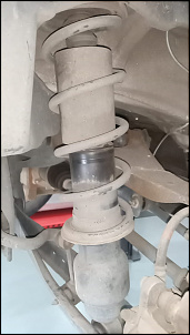

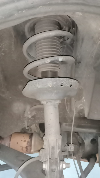

    Amortecedores passaram da meia vida e mecanico já disse para ficar de olho (programar troca antes de ferrarem de vez)
    Fluido de freio podre. Vamos trocar pelo Tirreno DOT4

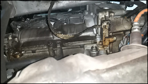

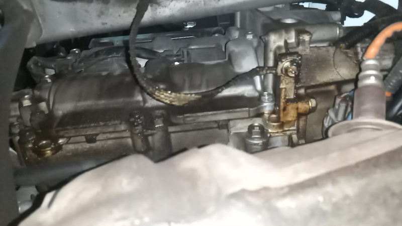

    Onde o pai chora e o filho não vê (ou será o contrário?) Leve suor de oleo sem pingar indicando vazamento na tampa lateral do motor. Mecanico vai limpar tudo e verificar onde exatamente está o vazamento. Disse que também está colocando na lista de coisas que por enquanto não é um problema, mas vai ter que mexer nisso aí. Pedi pra ele conferir o torque dos parafusos de fixação.

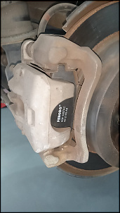

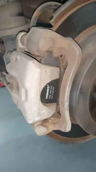

    Pastilha de freio Ferodo OK. Troquei recentemente, inclusive mencionei isso a uns posts atrás.

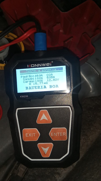

    Bateria OK. Troquei a cerca de 1 ano atrás.

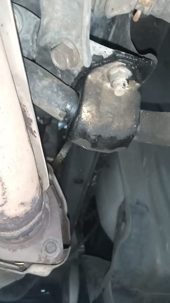

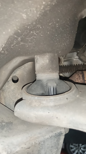

    A famosa bucha da barra estabilizadora. Já tinha trocado elas a tempão atrás. Vou ter que programar trocá-las na proxima revisão.
    As buchas da bandeja também já começaram a ressecar. Já troquei também a uns anos atrás, entra na programação da próxima revisão.

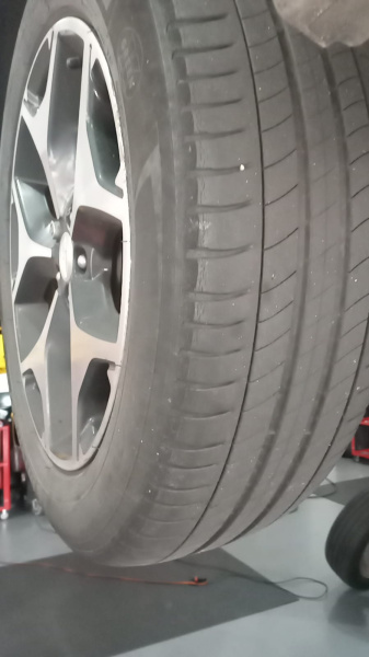

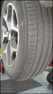

    Pneus cansados. Já havia trocado dois e faltam mais dois. Não chegaram no twi mas bateram 5 anos de uso e estão bem ressecados. Até dezembro eu troco (haja dinheiro).
