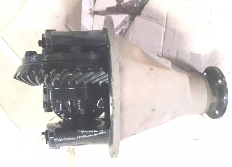

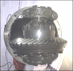

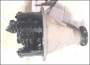

    Bom dia pessoal do forum, desejando um feliz ano novo para todos ai. Então pessoal, fiz uma viagem agora nas ferias com minha viatura e notei que começou a roncar o diferencial... levantei as rodas trazeiras e funcionei ela, e tudo indica que realmente é diferencial ou algum rolamento do mesmo.
    Se alguém já mexeu no diferencial e teria alguma dica pra me dar ficarei muito grato. Tipo, rolamentos e planetaria que vai, codigo das peças etc. O chassi dela é KNAJC524895883584. Grande Abraço.
    Da minha 08/08 170cv foi essa relação: 2- rolamentos da coroa do diferencial 0054027350, 1 - rolamento do pinhão 533323E100, 1 - rolamento do pinhão 0060427220, 1 - espacador 538553E100, 1 - retentor 0k71027238
    Tem um post da compra que fiz e a comparação com o preço da concessionária. Chegou em 30 dias corridos. Alguém confirma se são as mesma peças?

    Valeu Marcio, Abri o diferencial ontem, só não estou conseguindo os rolamentos por aqui. Vou dar mais uma pesquisada. Valeu

    Citação Postado originalmente por Marcio Ssa Ver Post
    Bom dia, Marcio realmente as peças são essas mesmas, achei o teu post ( pg. 208 post #2487) com os respectivos codigos. Abri o diferencial dela e somente o rolamento pequeno do pinhão estava ruim... Queria trocar todos já mas infelizmente não da pra comprar as peças aqui pelo preço abusivo. Troquei somente o rolamento ruim e montei novamente... ficou show. Vou rodar assim, mais adiante se eu sentir necessidade de trocar os demais, vou seguir tua dica, comprar direto da coreia assim como vc fez...
    Para abrir e fechar o diferencial vou dizer, não tem nenhum segredo, eu mesmo coloquei a mão na graxa. Só necessita atenção especial na hora de dar o aperto do pinhão ( não se pode apertar demais e nem de menos) e a folga entre o pinhão e coroa. Coroa e pinhão tava tudo zerado. Queria ter feito um video ai, mas não tava muito empolgado, rsrsr . Fico grato pela dica das peças ai Marcio. Abraço.

    Citação Postado originalmente por daniel gw Ver Post
    Que bom que conseguiu resolver e deu tudo certo. Precisando estou às ordens!
