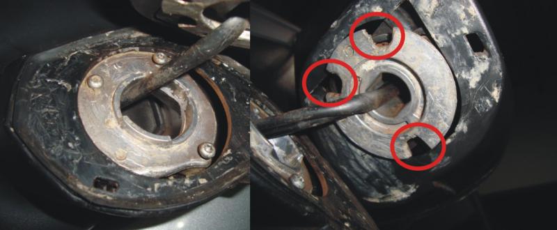

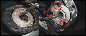

    Citação Postado originalmente por FUKETEIRO Ver Post
    Olá, teria como vc colocar uma foto do retrovisor quebrado? Sábado mesmo consertamos de uma, ele já vem com o local para colocar 3 parafusos quando quebra, abraço.
    Olá meu caro,
    Seguem as fotos. As manchas, são as tentativos do manobrista de colar com durepox e superbond (só matando!!).

    Citação Postado originalmente por Daniel.Shimomoto Ver Post
    Thiago Pereira, LeobNaval e Jera.

    Citação Postado originalmente por Marcelo Melo Ver Post
    Olá meu caro,
    Olá, é so colocar arruelas nos parafusos e apertar que está salvo, abraço.
    Valeu pela dica Fuketeiro.
    Vou tentar a gambiarra. De qualquer forma, continuo na bronca.
    Marcelo
    Pode tentar que dá certo ja fiz esse metodo com outras coisas em motos e funciona!
