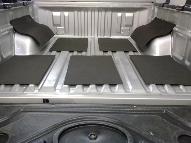

    Aqui em minha cidade numa loja de borrachas, mangueiras e correias vende rolos de 5 e 10 metros e tem de diversas larguras e espessuras, inclusive tem espumas mais duras e mais maleáveis, quando tirei o protetor de caçamba da minha camionete eu apliquei um emborrachador (batida de pedra da maxi rubber, é uma tinta bem grossa tipo borracha mesmo) e depois apliquei estas fitas de espuma auto adesiva, ficou ótimo.
    Tem outra maneira tambêm. Para quem não quer tirar a originalidade, aplicando um emborrachador, pode comprar algumas folhas de isopor e colar com cola de sapateiro no protetor de caçamba, escolhendo os locais onde tem mais atrito. Fazendo isso, se isola os pontos críticos, eliminando o atrito e o barulho, sem ter que mexer na caçamba propriamente dita. No meu caso, como não pretendo transportar carga pesada, ou melhor, carga nenhuma, as folhas de isopor resolvem o problema.

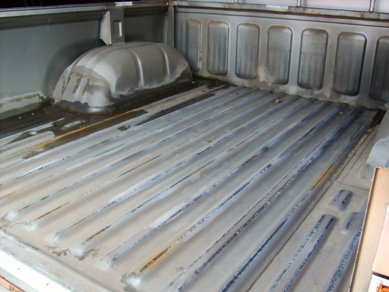

    3,161
    Eu tirei o protetor da minha hilux para montar os suportes da barraca de teto e vi que tava querendo pegar ferrugem em alguns pontos devido a sujeira que acumula e o atrito do protetor, ai eu limpei bem até certificar que não teria problemas com ferrugem, passei spray prata e coloquei esse material que se encontra em qualquer papelaria.. Conheço como "EVA"...
    Gostei do resultado. Antes o protetor ficava meio solto, porém nunca reparei barulho, agora tá FIRMÃO...
    Investimento = Uns R$20,00

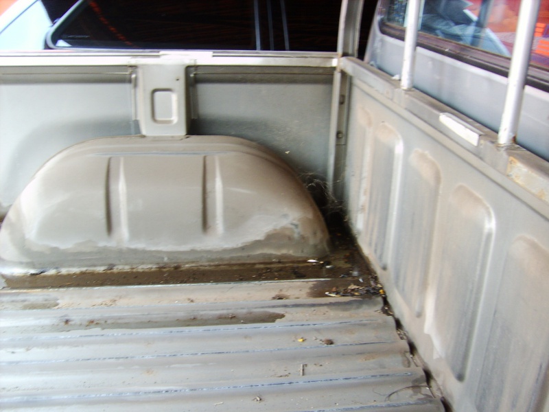

    Citação Postado originalmente por Flavio Nilo Ver Post
    Taí outra boa saída também e talvez até melhor do que o isopor. Sábado vou testar também essa idéia. Valeu.
    Bem melhor que isopor.

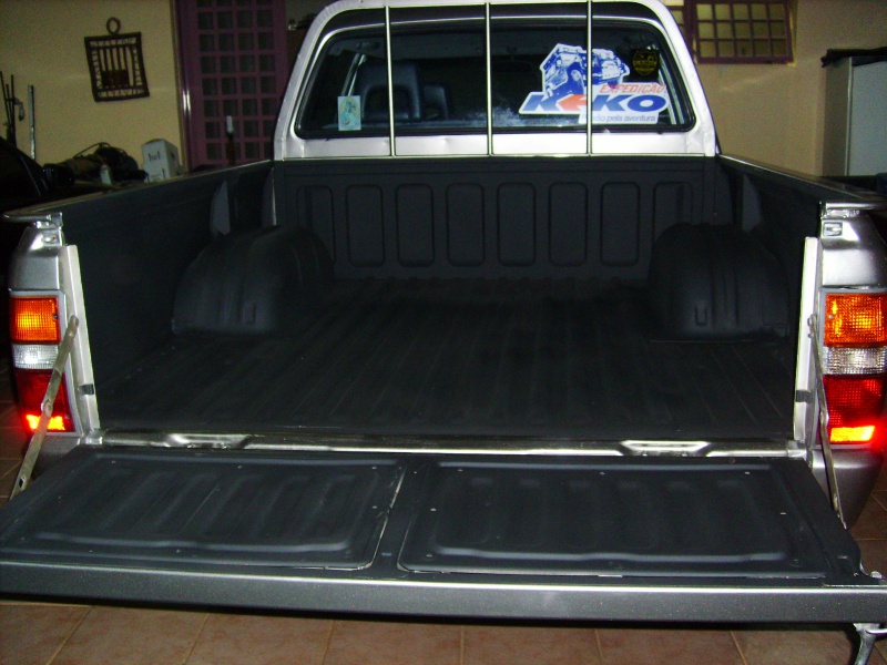

    Ronie, foi exatamente por isso que emborrachei a caçamba, porque embora não carregue carga na caçamba (raramente) devido ao atrito do prot. estava com pontos de ferrugem e desgaste, então lixei, passei TF-7 (neutralizador de ferrugem), pintei e emborrachei, depois coloquei uns pedaços de espuma auto-adevisa e o prot.

    Citação Postado originalmente por Carlos A. C. Azevedo Ver Post
    Quanto tempo isso dura? depende da utilização, de quanta água pega, ou sai com o tempo mesmo??
    Ficou muito bonita mesmo.
    Quanto tempo dura eu não sei, mas depois que apliquei nunca mais tirei o prot. de caçamba para ver como está, não sai com o tempo, ou com água.
    É uma espécie de tinta bem grossa, é utilizada pelas montadoras na parte inferior dos veiculos, a maioria dos veiculos tem este produto aplicado na parte externa do assoalho, ele reduz vibração, barulho e protege de pequenas batidas como o próprio nome diz batida de pedra.
