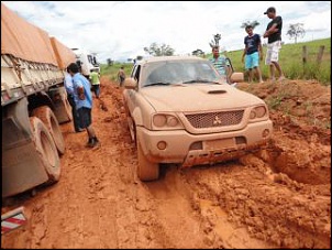

    Usuário Avatar de Cunha03
    28/01/2009
    Cuiabá/MT
    746
    Citação Postado originalmente por ThiagoSNogueira Ver Post
    Olha, aqui em Jequié, interior da BA, tem caminhonete pra caramba.
    Eu confesso a vcs, que nunca vi uma AT sendo usada no "batente".
    As caminhonetes de firmas e de gente que vai pra fazenda mesmo, e as usam como tal, só vejo MT.
    Tem muitas aqui na cidade, carro de médico, de dono de boutique, etc, que nunca vi nem pegar poeira quem dirá lama, são as AT.
    Então a jogada da VW faz muito sentido sim...
    Essa aqui já não vê é asfalto. kkkkk
    Chão preto só quando vai pra cidade.
    Não desmerecendo as outras, mais para o serviço pesado mesmo é a L200 e olhe que tem muitas falhas tbem.
    Vamos postar umas fotos de nossas pickups no dia a dia delas.
    Grande abraço e parabéns por suas viaturas
