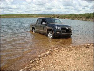

  • #7083
    04/04/2011
    Em algum lugar.../
    861
    Lago em Palmital-MG
    Falam que é a melhor em vedação contra água...
    Pensei em ir mais para o fundo, mas como estava sozinho, preferi não arriscar...
