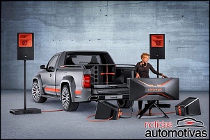

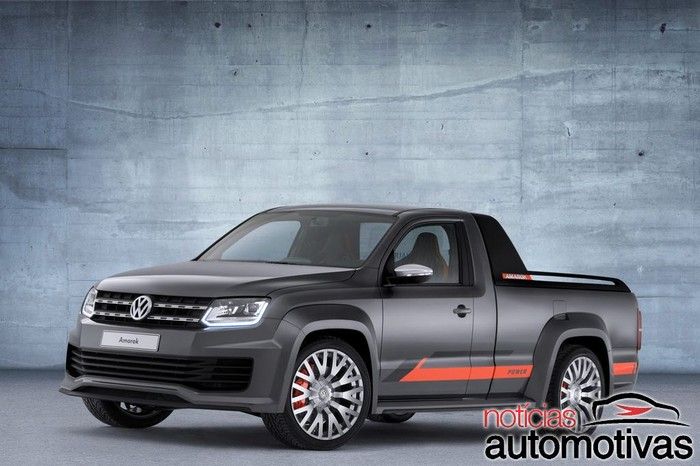

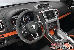

    De: Volkswagen Amarok Power Concept traz som na caçamba para fazer uma discoteca | Notícias Automotivas - Carros
    Texto na íntegra:
    "Após o vazamento das primeiras imagens, a Volkswagen mostrou de forma oficial a nova Amarok Power Concept, que será mostrada durante o Festival de Wörthersee. O modelo conceitual é praticamente uma “boate móvel”. A caçamba da versão cabine simples da picape, com 5,25 metros de comprimento, foi toda equipada com equipamentos necessários para festas, com uma potência total de 5.000 watts.
    Além disso, a caçamba da Amarok conta com um mixer Xone: 92 Allen & Heath, player CDJ900NXS da Pionner, dois alto-falantes VOID ACOUSTICS Impulse 3t e subwoofer Stasys Xair. Ainda na parte exterior, há pintura metálica cinza com alto brilho e detalhes foscos, espelhos retrovisores com pintura Gunmetal, rodas aro 22 com pneus 295/35, pinças de freio e soleiras na cor laranja, saídas de escape duplas cromadas, faróis bi xênon, entre outros.
    Por dentro, a Volkswagen Amarok Power Concept exibe bancos revestidos em couro Nappa preto e laranja, volante em Alcântara, detalhes em fibra de carbono, entre outros. O motor da picape especial é o 3.0 V6 turbodieel de 272 cv e 61,2 kgfm de torque, com transmissão automática de oito velocidades. De acordo com a marca, o modelo vai de 0 a 100 km/h em 7,9 segundos e atinge velocidade máxima de 210 km/h."
    E fotos:
    -700x466xvolkswagen-amarok-power-concept-1-700x466.jpg.pagespeed.ic.heyyhevpjn.jpg-700x466xvolkswagen-amarok-power-concept-2-700x466.jpg.pagespeed.ic.baejcronqa.jpg-700x466xvolkswagen-amarok-power-concept-3-700x466.jpg.pagespeed.ic.ilmqryxmc2.jpg-700x466xvolkswagen-amarok-power-concept-4-700x466.jpg.pagespeed.ic.uvp58ruphs.jpg-700x466xvolkswagen-amarok-power-concept-5-700x466.jpg.pagespeed.ic.-mfpn-n6iy.jpg
