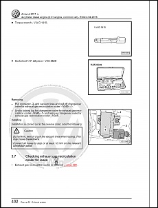

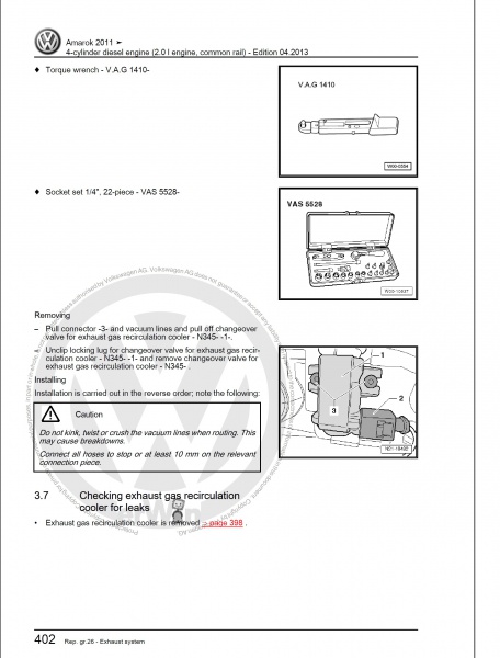

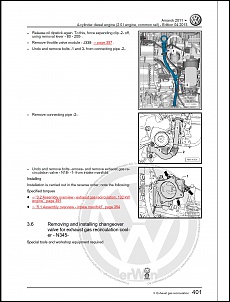

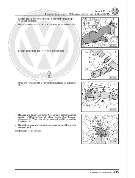

    Vou deixar aqui o ELSA do sistema de recirculação de gases EGR e aproveitar para começar uma discussão técnica e preferencialmente saudável de entender o porque que essa válvula entope, estou pesquisando a respeito, mas aproveito até para pedir o parecer do Sapo que pode acrescentar muito nessa conversa.
    Para alguns a causa do entupimento é pura e simplesmente "porque tem que entupir", outros creditam ao intervalo de troca e a qualidade do óleo do motor, outros por conta de algum vazamento no sistema.
    Aparentemente é possível fazer a limpeza desse componente caso não tenha nada comprometido, outros aproveitam a pane para instalar um "By Pass" que é vendido na internet, onde vai deixar essa válvula aberta direta, mas eu não sei como o motor vai se comportar na questão dos parâmetros de leitura dos sensores de oxigênio e queima e eventualmente nos testes de emissão de poluentes (São Paulo tem essa exigência)
    Até onde pesquisei, basicamente o sistema EGR devolve os gases do escape para o motor com o objetivo de reduzir o nível do Óxido Nitroso (NOx) gerado pela queima do Diesel, retornando essa queima para o cilindro do motor, reduz-se o volume do oxigênio na câmara de combustão, diminuindo a temperatura da queima que consequentemente reduz o volume de Óxido Nitroso (NOx) produzido na sequência que é expelido pelo escapamento.
    Pelo diagrama de manutenção, esse sistema possui um resfriador que deve estar interligado com o sistema de arrefecimento do veículo e acabei deduzindo que um colega aqui que teve um problema na Amarok dele onde o nível do sistema de arrefecimento abaixava constantemente pode ser que o problema estivesse nessa interligação e não nos "trocentos" itens trocados até acharem o problema.
    Por fim, durante essa pesquisa já encontrei relatos de vários problemas similares com outras marcas também e aparentemente só em picapes, nos automóveis de passeio, só com muita quilometragem que isso pode vir a acontecer, nos caminhões o sistema trabalha com um reservatório de Arla 32 que é injetado no sistema de escape após o processo da queima do combustível para reduzir o nível do Óxido Nitroso (NOx).
    Novamente peço aos colegas que disponham de maior conhecimento na área e que estejam dispostos a ajudar neste tema fiquem à vontade e também peço desculpas de ante mão caso tenha omitido algo aqui ou escrito alguma bobagem, como dito estou pesquisando e lendo para conhecer mais esse sistema
