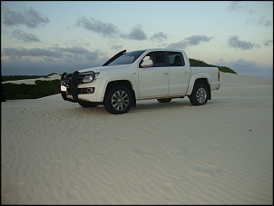

    Cool Aventuras com amarok !!!
    Citação Postado originalmente por EDAPO Ver Post
    Alguém já usou esse sistema anti-furto de estepe na marokita?
    Me parece um dos melhores sistemas.
    Eu instalei na minha e é muito fácil, prático e eficiente.
    Recomendo.
    Para descontrair, compartilho algumas emoções vividas com minha viatura na água e dunas sem problemas: Bahia, Natal e Aracajú!
