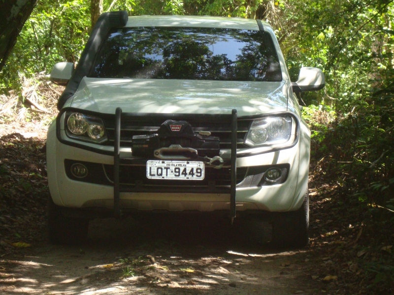

Para descontrair, compartilho algumas emoções vividas com minha viatura na água e dunas sem problemas: Bahia, Natal e Aracajú!
Desculpem o amadorismo. Mas, como anexo um vídeo do meu computador?
Amarok 13/13 MT Highline
EX S10 CD 10/10 Colina
Anexo 467255Anexo 467256Anexo 467260
