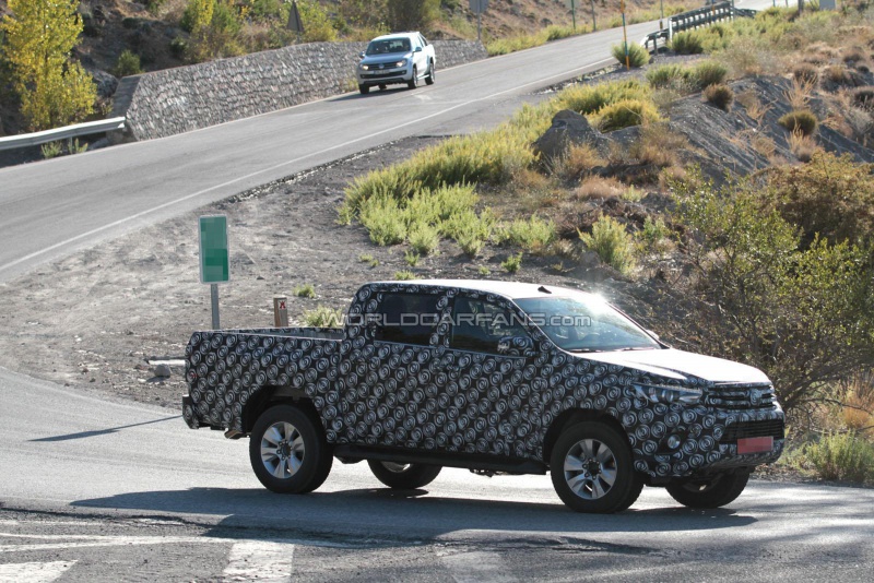

Uma mistura de ranger com s10 e corolla , não entendi foi nada , sem falar desses led`s de mal gosto.
Desculpem a todos, mas não pude resistir...
Fotos espia da Chevrolet a testar o modelo Colorado versão Diesel na companhia de uma Volkswagen Amarok em Milford no Michigan.
A presença da Amarok é um fator interessante, parece permitir à GM ver como é que o seu modelo para o segmento "midsize"/tamanho médio de pickups à venda nos EUA se compara com a pickup da Volkswagen feita para o mercado global e que é uma referência no seu segmento.
