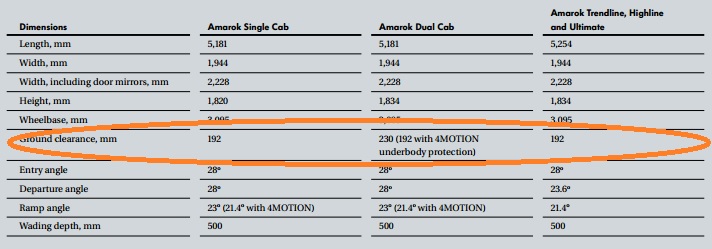

Lembrei de um discussão aqui sobre isso...
O site em questão, assim como muitos outros foram "enganados", pois confiaram na ficha técnica que a VW divulga no Brasil, pois esta não considera o ponto mais baixo como a referencia para o vão livre.
O correto é 192 mm, o que coloca a Amarok abaixo da Strada.
Anexo 477458
A fonte é a pagina 23 do pdf em anexo ou em http://ccvolkswagen.com.au/wp-conten...Y14_Amarok.pdf, que é o catalogo 2014 da Amarok divulgado na Austrália pela própria VW.
PS.: O modelo vendido no Brasil é idêntico.
Isso já foi discutido e provado por A+B, inclusive em comparativos internacionais:
"Probably our biggest concern is the ground clearance which is just 192mm for 4MOTION models"
Volkswagen Amarok TDI 420 4Motion Road Test - Practical Motoring
Isso da automática.
Da manual, os dados são os seguintes:
OFF-ROAD
A lack of ground clearance is the biggest hurdle facing the Amarok. Volkswagen quotes a figure of 249 mm but we recorded 206 mm under the rear diff and a dismal 190 mm under the sump.
http://sa4x4.co.za/component/k2/off-road-test-vw-amarok-20-bitdi-4-motion/112-off-road-test-vw-amarok-20-bitdi-4-motion
E mais um detalhe: Isso são medições tiradas com pneus e rodas de medidas equivalentes das concorrentes. Ou seja, R16 ou R17
Com R19 até Ssangyong fica alta... :mrgreen:
