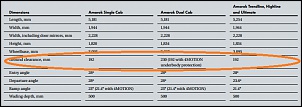

  • #17309
    23/12/2004
    2,194
    Agradecimentos: 21
    Citação Postado originalmente por thyagovieira Ver Post
    Picapes
    1) Volkswagen Amarok – 240 mm
    2) Ford Ranger – 232 mm
    3) Agrale Marruá – 230 mm
    4) Chevrolet S10 – 225 mm
    5) Toyota Hilux – 222 mm
    6) Nissan Frontier/Mitsubishi L200 Triton – 220 mm
    7) Mahindra Scorpio Pickup – 210 mm
    8) RAM 2500 – 201 mm
    9) Fiat Strada – 200 mm
    10) Volkswagen Saveiro – 181 mm
    Fonte: TOP 10: Altura livre do solo em picapes e utilitários esportivos - Notícias Automotivas - Carros
    Lembrei de um discussão aqui sobre isso...
    O site em questão, assim como muitos outros foram "enganados", pois confiaram na ficha técnica que a VW divulga no Brasil, pois esta não considera o ponto mais baixo como a referencia para o vão livre.
    O correto é 192 mm, o que coloca a Amarok abaixo da Strada.
    A fonte é a pagina 23 do pdf em anexo ou em http://ccvolkswagen.com.au/wp-conten...Y14_Amarok.pdf, que é o catalogo 2014 da Amarok divulgado na Austrália pela própria VW.
    PS.: O modelo vendido no Brasil é idêntico.
    Arquivos Anexos
    Abraço,
    Thiago
  • #17310
    Usuário Avatar de SAPO-BOMBA
    02/06/2008
    Juazeiro do Norte/CE
    3,398
    Picapes
    Isso já foi discutido e provado por A+B, inclusive em comparativos internacionais:
    "Probably our biggest concern is the ground clearance which is just 192mm for 4MOTION models"
    Volkswagen Amarok TDI 420 4Motion Road Test - Practical Motoring
    Isso da automática.
    Da manual, os dados são os seguintes:
    OFF-ROAD
    A lack of ground clearance is the biggest hurdle facing the Amarok. Volkswagen quotes a figure of 249 mm but we recorded 206 mm under the rear diff and a dismal 190 mm under the sump.
    http://sa4x4.co.za/component/k2/off-road-test-vw-amarok-20-bitdi-4-motion/112-off-road-test-vw-amarok-20-bitdi-4-motion
    E mais um detalhe: Isso são medições tiradas com pneus e rodas de medidas equivalentes das concorrentes. Ou seja, R16 ou R17
    Com R19 até Ssangyong fica alta...
    GALLOPER 1999 2.5TD | TOYO OPEN COUNTRY AT 31 x 10,5 x R15 | SUPER L.D.A
