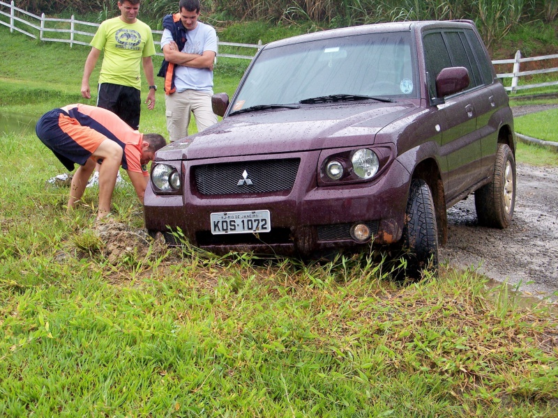

    Como nosso colega mencionou, a reduzida, entre outras coisas, preserva o equipamento. Entretanto, para superar um obstáculo outras variáveis são muito relevantes: pneus adequados (tração), curso de suspensão, entrar no obstáculo preparado para ele (acionar bloqueio antes e não quando ficar na merda) etc.
    Sobre este último ponto paguei o maior mico com minha tr4: estava hospedado no fazenda ribeirão, maior chuva, dia de ir embora, todo hotel visitando o alambique ao mesmo tempo, o espertalhão aqui foi cortar a fila de carros pelo pasto. Fudeu! Entrei em uma poça de argila com a roda dianteira direita e o carro ficou em X. Peito de aço encostado no chão e roda traseira esquerda no ar. Só saiu no reboque. Parecia areia-moveidissa aquela merda. Braçada total, tudo mundo rindo pra cacete, minha esposa e filha fotografando, voltaram para a sede dando risada e me sacaneando. Só de escrever e me lembrar da cena to rindo sozinho. Mas isso é o que vale, pois fazendo merda é que se aduba a vida e as histórias vão sendo contadas.
    Ainda não dei nenhuma braçada com a Amarok, só uma porradinha leve na parede experimentando o sensor de ré. Mas nem arranhou. Graças a Deus! Assim que der coloco o relato. Abraço. Alexandre.

    Só para complementar, Rodrigo 22, no meu caso a reduzida e bloqueio da tr4 não funcionaram, pois o bloqueio do carro é frente - traseira, ou seja, quando acionado 50% da rotação para o cardin dianteiro e o resto para o traseiro. Para sair do X sozinho tinha que ter bloqueio do diferencial esquerdo - direito também, igual ao que a Amarok e outros dos seus concorrentes possuem.
