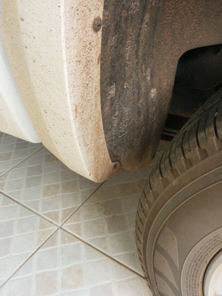

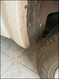

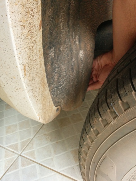

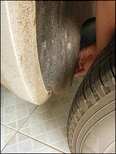

    Esse barulho pode ser proveniente das caixas de rodas traseiras, entre a caçamba e a cabine, difícil de explicar, coloque uma espuma Atrás daquele plastico ou um parafuso para prender aquele plastico preto. Segue as fotos, a espuma vai enfiada aonde esta minha mão.

    Ok. Na minha, a ccs só reposicionou a borracha de vedação. tirou da carroceria e fixou por cima da caçamba plástica fixando - á na lataria.

    Pode ser tambem (se tiver) o santo antonio mal fixado, segundo um engenheiro da VW que viu meu carro logo que comprei, os 2 parafusos que a loja pos era insuficientes e ele ja tinha casos de quebra da fixacao do santo antonio na cacamba, apos isso voltei a loja e coloquei mais 4 parafusos.
    Confira se nao eh o caso.
