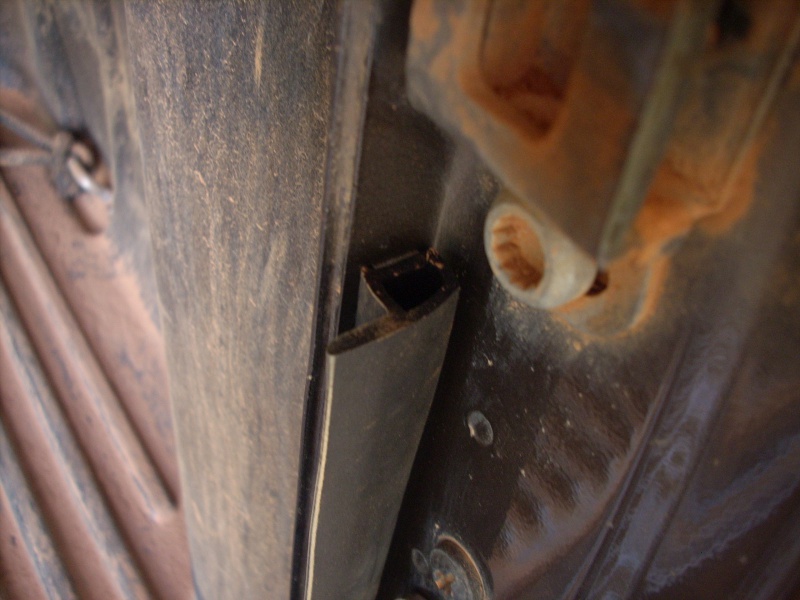

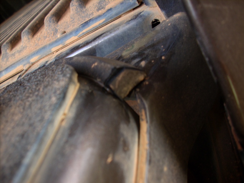

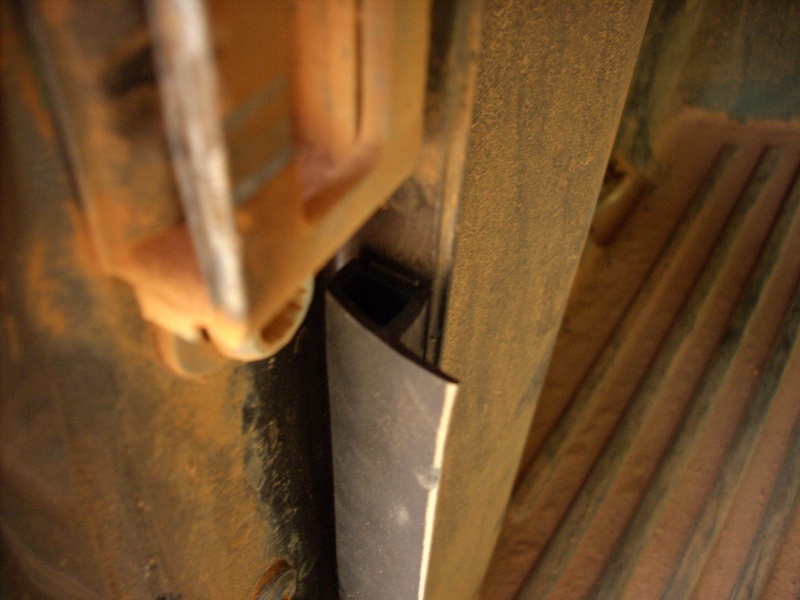

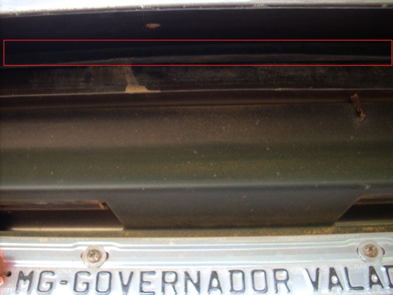

    Citação Postado originalmente por hcr2463 Ver Post
    Galera, eu achei uma solução bacana para a infiltração de poeira na caçamba da Amarok. Gastei cerca de 15 reais(USD7,65), e ficou muito bom. Instalei hoje uma borracha com formato de P que já vem com uma fita dupla face. Não encontrei essa borracha no Brasil, então comprei de um site Chinês chamado Aliexpress. ( seria uma especie de Mercadolivre) ja comprei muita coisa e ate hoje tudo ok. Demorou cerca de 2 meses até a entrega, mas não foi taxado pela receita federal . Vamos lá,, comprei o produto do link: Car protective car seal strip big p car rpuf article door seals 1pc=1meter Free shipping-inFillers, Adhesives & Sealants from Automobiles & Motorcycles on Aliexpress.com
    Esse link equivale a um lote com 2 peças de 1metro cada, mas vem inteira de 2 metros.
    Segue algumas fotos, notem que na borracha que foi nas laterais deixei aberto, poi ali a água entra e sai fácil. na tampa preferi fechar usando sobra da borracha que tive que recortar próximo as dobradiças.
    Anexo 410232Anexo 410233Anexo 410234Anexo 410235Anexo 410236Anexo 410237Anexo 410238Anexo 410239
    Usei 2 metros, mas uns 2,2m seria o mais adequado.
    e coloquei na parte de baixo da tampa e nas laterais da caçamba. Instalei hoje, meu pai esta lavando a caçamba e no sabado eu ja falo com vocês o quanto diminuir de infiltração. Mas adianto que é muito. aquela fresta existente entre a tampa e o fundo da caçamba deixou de existir.
    Não entendi suas fotos....instalou as borrachas sem uma limpeza do pó????
    De qualquer forma, muito boa sua solução. Já mandei vir da China estas borrachas. Mas atualize pra gente ae...realmente aprovado??!!

    Citação Postado originalmente por edival Ver Post
    Hehe, meu pai não tinha lavado a caçamba.rsrs mas ele lavou e diminuiu uns 70%. Porem como eu disse 2 metros é pouco. as borrachas que eu havia instalado nas laterais eu vou retirar e colocar ela maior, tampando a lateral inteira. Ai deve chegar a uns 85% menos poeira. na parte da baixo da tampa não entra mais. tá entra um pouquinho nos dois cantos, proximo a lanterna do freio, mas com uma borracha maior resolve. recomendo a quem for comprar compra logo 4 metros. a borracha é de otima qualidade, vc pode estica-la que ela é bem resistente a rasgos.
