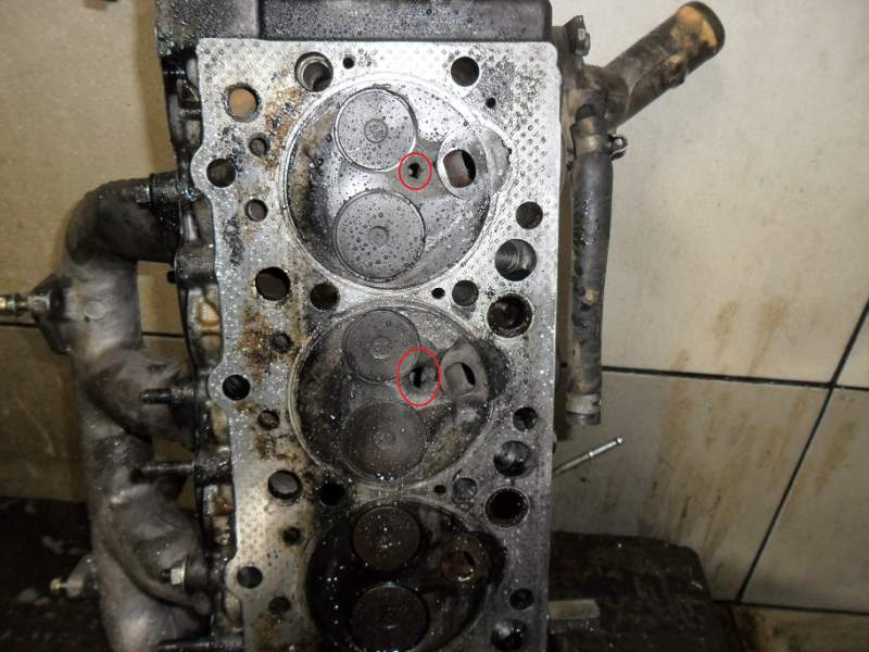

    Anexo 394195Poxa, galera, vim trazer uma noticia Chata...
    para minha surpresa e desespero, ao abrir o motor para descobrir o que aconteceu, veio a surpresa, esquentou e derreteu o cabeçote! marquei os dois furos para olharem!
    Zero sintoma de esquentar, tudo normal!
    a Bomba d'água "furou" e vazou a agua, levando ao aquecimento (que não foi apontado pelo termômetro sou sensores..
    semana que vem vejo quanto ficará a brincadeira!
    Isso é o que acontece, com falta de manutenção preventiva (Troca do fluido do radiador, pelo correto, nos prazos especificados) e avaliação dos demais componentes do sistema.
    A marcação de temperatura, nesse motor é bem falha, pois como aconteceu com você, a água baixa e o sensor não mede a temp., fazendo o motor ferver e quando se percebe os danos já foram causados.

    jackalbr
    Postado originalmente por leobnaval Ver Post
    Grande Léo!
    Concordo com você que a manutenção preventiva é a chave do negócio!
    Peguei ela em Novembro e já troquei TUDO que você pode imaginar de manutenção preventiva!
    de cara, óleo e filtro + filtro do diesel + correias (que para trocar tem que desmontar o radiador), nessa já mandei limpar tudo e remontei tudo certinho, com fluido (rad cool) na proporção recomentada!
    O que me deixou besta foi que o problema foi ocasionado pela bomba d'agua, que não Rachou! ela """FUROU""". to pasmo!
    trabalho no ramo automotivo, em uma empresa que distribui esse tipo de peça e NUNCA ouvi falar de "furar" a bomba d'agua.
    Amanha recebo o orçamento do motor, e já estou sentindo o bolso dolorido!

    leobnaval
    Postado originalmente por jackalbr Ver Post
    Pois é carro usado é assim mesmo, provavelmente o antigo dono não teve o cuidado necessário.
    É absolutamente normal peças do sistema de arrefecimento furarem devido a corrosão, uso de produtos inadequados ou trocas em períodos muito prolongados.
    Uma dúvida, você trocou até as correias dentadas? Porque para trocar as correias comuns (perfil V) não é necessário tirar o radiador.
    Outra coisa é que você utilizou o aditivo rad cool, cara por melhor que seja, eu recomendo o uso apenas do aditivo original Mitsubishi. Ele é muito especifico devido ao bloco do motor ser de ferro, cabeçote de alumínio e radiador de cobre ou latão.
    Nos últimos anos meu pai insistiu em usar etileno glicol (desses que vendem em qualquer auto-peça) trocávamos todo ano misturando 2L de aditivo e o restante de água destilada. Resultado, ao tirar o cabeçote para tirar uma vela aquecedora (xing ling) que quebrou dentro do cabeçote, vi que as galerias de água do cabeçote estavão bastante comprometidas, alguns pontos as paredes de alumínio estavam quase interligando as galerias de água com a de óleo. Sorte que abrimos senão seria questão de tempo até o motor fundir.
    Atualmente eu arrisquei usar apenas água destilada e uma pequena proporção de anti-corrosivo da MWM (verde). O Thiago Pereira já me alertou que este aditivo possui Silicatos em sua composição, que podem corroer o alumínio porém como outros aditivos da MWM também são compostos com Silicatos e são homologados para veículos que possuem radiador e cabeçotes de alumínio e/ou ligas de alumínio, estou usando ele mesmo.
