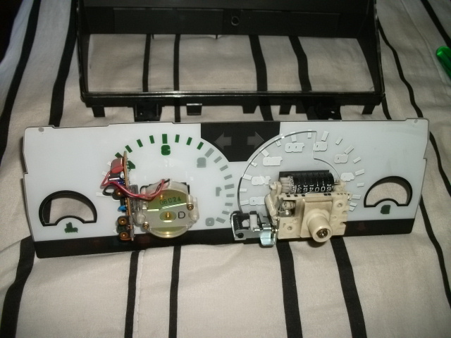

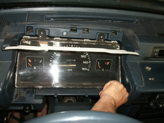

    Pronto, agora tem infos mais precisas.
    Postado originalmente por Moipessoa Ver Post
    a ligação é plug in play, Leo?
    tira um e coloca o outro na tomada ou precisa adaptar?
    As ligações são plug in play, pois as lâmpadas ou leds possuem os encaixes padronizados, portanto é só tirar um e colocar o outro.
    Uma ressalva fica para os leds que as só acendem em uma posição, se colocar eles invertidos não acendem, por serem diodos, é bom testar se acedem antes de instalar o painel completamente.
    sao qtos leds no painel?
    Leds nenhum, pois o painel original só usa lâmpadas e todas 12v.
    Painel L200 95: usa 6 lâmpadas T10 (sendo 3 verdes e 3 brancas) e 7 lâmpadas T5 (sendo 5 brancas, 1 verde e 1 laranja);
    As T5 verde e laranja são indicadoras do pré-aquecimento.
    Painel L200 GLS 2001: usa 5 lâmpadas T10 (sendo 3 verdes e 2 brancas) e mais 9 lâmpadas T5 (não verifiquei as cores, provavelmente sejam 7 brancas, 1 verde e 1 laranja).
    As lâmpadas em si, são todas brancas, as que possuem coloração é uma capa que vai em cima da lâmpada (e esta capa não serve no led, se usar led, ele deve ser comprado na cor correta). As T5 são indicadoras e espias. As T10 são as que iluminam o fundo dos mostradores e painel (essas que devem ser trocadas para melhorar a iluminação).
    Algumas fotos:
    Anexo 393749Anexo 393751Anexo 393748Anexo 393752Anexo 393750
    Painel L200 95:
    Anexo 393753
    L200 95 com painel da GLS 2001:
    Anexo 393754
