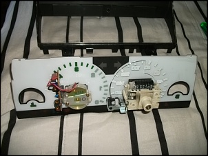

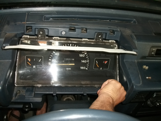

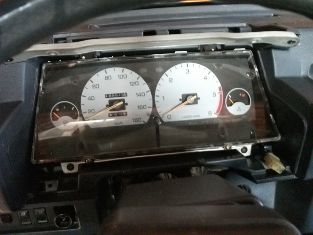

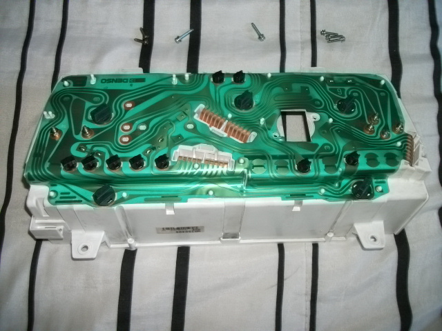

    As lâmpadas em si, são todas brancas, as que possuem coloração é uma capa que vai em cima da lâmpada (e esta capa não serve no led, se usar led, ele deve ser comprado na cor correta). As T5 são indicadoras e espias. As T10 são as que iluminam o fundo dos mostradores e painel (essas que devem ser trocadas para melhorar a iluminação).
    Algumas fotos:
    Painel L200 GLS 2001:
    Amantes da L200 (savana,triton,gls,gl,hpe e outdoor)-dscf4163.jpgAmantes da L200 (savana,triton,gls,gl,hpe e outdoor)-dscf4167.jpgAmantes da L200 (savana,triton,gls,gl,hpe e outdoor)-dscf4162.jpgAmantes da L200 (savana,triton,gls,gl,hpe e outdoor)-dscf4168.jpgAmantes da L200 (savana,triton,gls,gl,hpe e outdoor)-dscf4165.jpg
    Painel L200 95:
    L200 95 com painel da GLS 2001:
