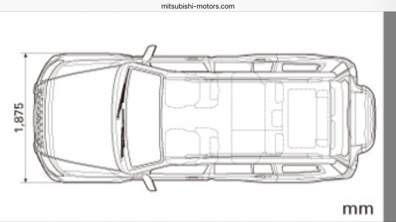

Kleder,
1875 mm são sem os espelhos.
Anexo 537701
Anexo 537702
Abraço,
Miranda
Kleder,
Anexo 537701
Anexo 537702
Abraço,
Miranda
Medi no meu Full 2013/2014 - 5D, utilizando uma trena ... como acredito que sua pretensão seja a de adquirir um modelo 2008 para cá, acredito que a carcaça seja a mesma ...
- Largura: De ponta a ponta do retrovisor, com eles abertos: Aprox. 2,11 mts;
- Comprimento: Da placa do veiculo dianteira ate a capa do estepe traseira: Aprox. 4,93 mts.
Nota:
Posso ter errado uns 0,5 cms para mais, ou para menos. Portanto, a favor da segurança, considere (2,12 x 4,94) mts.
Abs.
