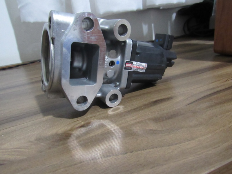

E para tal, faltava apenas trocar a EGR para completar meu ciclo de manutenções. O próximo dono vai pegar um carro sem nada pra fazer! Coração tá apertando aqui kkkkk.
Voltando ao assunto, minha EGR pifou (injeção acesa no painel) e a descarbonização do coletor e da válvula não foram suficientes - a pane foi no circuito elétrico da EGR quando trava aberta (o que só se resolve com a troca da mesma).
Ao invés de comprar uma na concessionária, comprei "semi-nova" por 800 dilmas. Vou deixar a experiência aqui, pois o produto que chegou tem um aspecto impressionante! Parece totalmente zerada mesmo! E ainda vem com garantia de 6 meses (na concessionária me dariam a mesma garantia por quase três vezes esse valor). Considerando que é uma peça que não tem um funcionamento significativo, e que qualquer anomalia dela já seria logo indicada no painel, acho que foi uma boa economia. O carro acendeu a EGR com 95 mil km rodados, e agora com essa EGR nova aguenta mais outros 100k! O coletor de admissão foi descarbonizado na última troca de óleo, com 100.000km (mil km atrás). Amanhã de manhã vou levar para instalar e comento como ficou. Seguem as fotos:

Pessoal, relato interessante, principalmente para aqueles que pensam em fechar a EGR.
Como postei anteontem, troquei a EGR do meu carro pois a mesma estava ocasionando no acendimento da luz de injeção no painel.
Acontece que meu carro estava dando um tranco / solavanco / trepidação forte na hora de desligar. Checamos tudo na oficina, e nada justificava isso estar ocorrendo. O carro está mais do que 100% revisado e a única "pendência" que havia era a EGR.
Após trocar a EGR, esse tranco / solavanco / trepidação na hora de desligar o veículo sumiu. Está tudo certinho agora!
Posso estar falando bobeira, mas se a EGR defeituosa estava interferindo nesse funcionamento do veículo, acredito que não seja adequado o fechamento / bloqueio da válvula.
