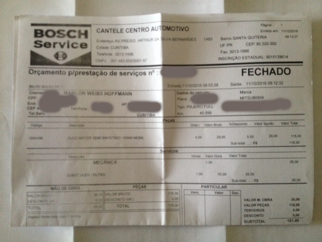

Compra: Comprei o carro com 35 mil KM, todas as revisões em CCS, contra os diesel com mais de 100, pagando preço aproximadamente R$20000,00 mais baixo. Fui até a chapada diamantina (saindo sempre de Curitiba, claro) e voltei sem nem precisar trocar o óleo depois da compra, fazendo a manutenção normal com 40 mil KM.
Seguro - Paguei "só" 1900.

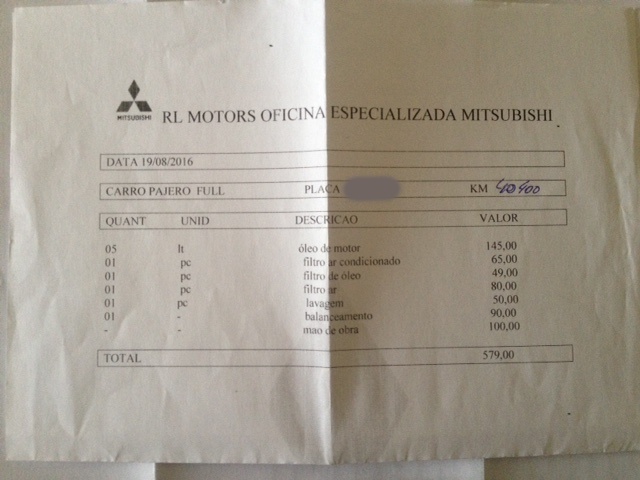

Manutenção - Só a obrigatória (na manutenção de 50 mil adiantei a troca de filtros de ar e da cabine porque peguei muita poeira no jalapão, assim como fiz após a outra viagem na manutenção dos 40 mil). Disco/pastilhas de freio dianteiros que já estavam um pouco empenados quando comprei e resolvi botar novos, poderia dar um passe apenas já que ainda tinha pastilha para gastar, mas independe do combustivel. Técnicamente, somente o filtro de ar da cabine era crítica para a troca, mesmo após inspecionar os elementos, mas o carro que me me leva em duas viagens de mais de 5000 km, além de várias menores, e volta "zerado" merece R$100 de investimento para respirar ar puro. Adianto sempre a troca do óleo e filtro também, porque sempre tenho pego estradas de terra e transito de cidade. Mas isso é do meu uso. Além disso troca de óleo e filtro custa menos que R$200.
