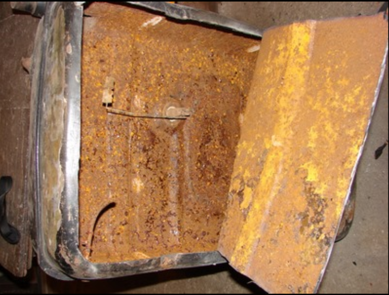

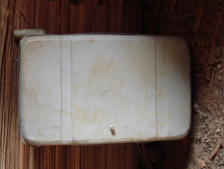

Sei que no Brasil é impossível de se fazer o que fizeram lá fora, boicotar a Bosh e as reparadoras dessa BI, porque uma Pajero Full mesmo que velha como a minha ainda vale 47k não dá para simplesmente jogar fora, e tudo isso porque? a ganancia da Bosh e a falta de compromisso da Mitsubish com seus milhares de clientes pelo mundo, pois ela errou duas vezes com esse carro na minha opinião:
1 - Quando projetou um tanque que não é capaz de resistir ao diesel dos vários países onde ela venderia o carro.
2 - Quando a bosh comprou a zexel ela tinha que fechar acordo com a bosh para a continuidade de fabricação da BI e de suas peças, se a bosh não respeitasse o acordo a Mit poderia fornecer o projeto da BI para outra empresa fabricar, já que o projeto é de ambas as empresas desenvolvido em parceria pela zexel e Mitsubishi para uso exclusivo da Mitsubishi.
