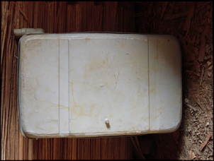

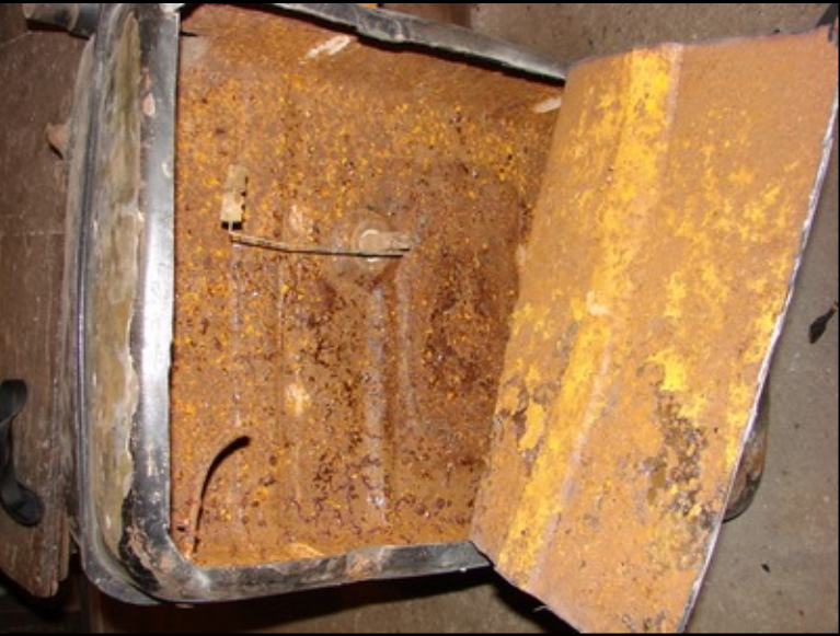

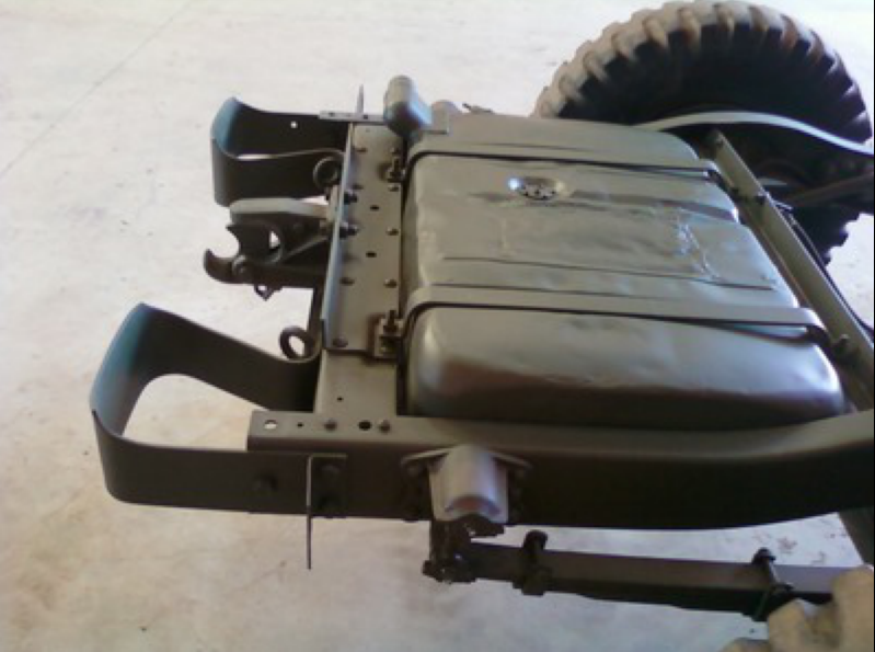

    Caporto,
    Que bom que a BI chegou! Espero que este seja o final da sua luta.
    Quanto ao tanque, esse que você mandou é o que atende (ou atendia) na R. Joao Negrão - Prado Velho - Curitiba?
    Se sim, o resultado vai ficar bom. Veja só o tanque que foi possível recuperar...
    Na época era muito utilizado por pessoas que reformam motos antigas. Não posso falar sobre a durabilidade, pois o veículo em questão está parado desde então por outros imprevistos, mas na época o resultado ficou bom. Infelizmente não achei fotos do interior do tanque após a recuperação, mas é uma resina transparente que até consegue vedar pequenos furos e esse tanque tinha muitos.
    -taque_pequeno.png-taque_pequeno_2.png-taque_pequeno_recuperado.png-taque_pequeno_instalado.png

    Caro enasor;
    Obrigado pela torcida, agora só me resta esperar o tanque ficar pronto para ver como ficará o trabalho.
    Até pedi para o sr Claudio tirar uma fotos do processo de restauração do tanque para que eu poste aqui para os amigos.
    Quanto ao tanque de inox é uma excelente opção, e pelo que vi eles já possuem o tanque da Pajero full a pronta entrega, ao custo de R$ 5.040,00 o que ainda sai uns R$ 600,00 mais barato que o tanque original de ferro que vai enferrujar.
    Tanque Pajero Full 2004 a 2006 por R$5.040,00
    Então como o custo ainda é elevado, por hora vou ficando com o tanque resinado mesmo que vai me custar R$ 1.000,00.

    Permitam-me dar uma ideia sobre o tanque de combustível.
    Em Jarinú-SP tem um conhecido fabricante de tanque de plástico para jipes que pode desenvolver um tanque específico para a Full.
    Há uns 2 anos atrás, juntamos aqui no 4x4Br um grupo de 30 proprietários de Engesa/Camper, fornecemos um tanque velho como amostra e ele desenvolveu um tanque de plástico sob medida e, de quebra, incorporou as melhorias que pedimos (cash tank interno, boia de fácil obtenção no mercado, entrada extra para retorno, dreno).
    O custo hoje deve ficar entre 600 e 800 dinheiros.
    O único problema foi que, no nosso caso, o desenvolvimento levou mais de 1 ano, entre reunir o mínimo de 30 interessados, obter uma peça de amostra e iniciar o processo de desenvolvimento.
    Caso tenham interesse, procurem o Cláudio, dono da metalúrgica CLA Metalurgica Cla
    Caro Walter,
    Essa ideia do tanque de plastico é ótima, e com certeza o custo beneficio seria melhor que o tane que novo de ferro ou o de inox.
    Eles até tem um tanque para Pajero lá no site mas é das mais antigas.
    Se ele quisesse ganhar dinheiro mesmo já teria feito o tanque da Full, pois com certeza teria cliente aos montes trocando os tanques velhos enferrujados por um de plastico.
    Eu mesmo trocaria o meu com certeza.
