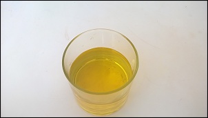

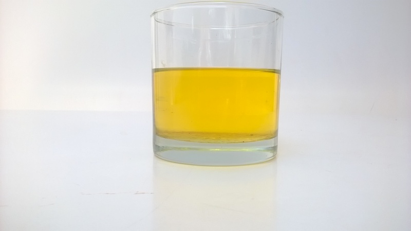

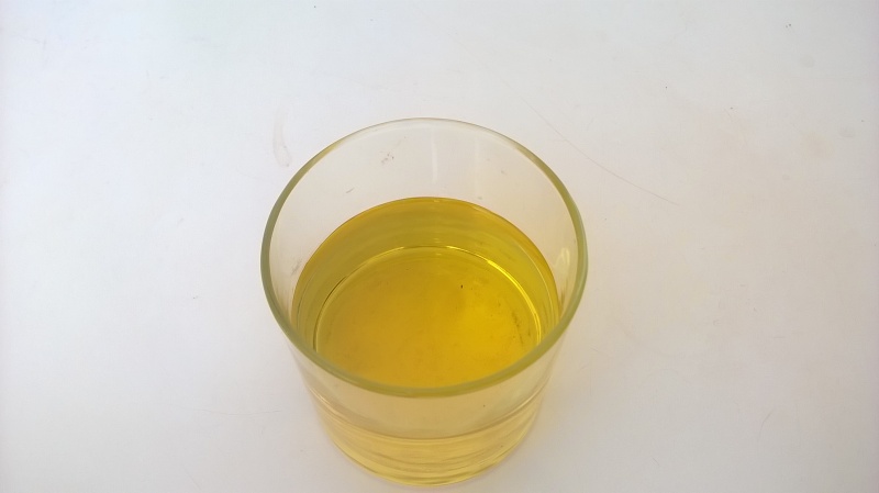

    TESTE EM AMOSTRA DE DIESEL S10 COLETADA HÁ 7 MESES - RESULTADO FINAL
    Prezados amigos
    Bom dia.
    Apenas lembrando, conforme todos sabem, dentre outros cuidados básicos elementares com a qualidade do combustível dentro do tanque de meu veículo, abasteço meu Pajero Full 2013/2014 exclusivamente com diesel S10, em um único posto de combustível de bandeira (BR), de grande rotatividade de diesel, no qual sou fidelizado há 20 meses, sempre exijo cupom fiscal com a placa e quilometragem do veículo apostos no cupom, rodo sempre com o veículo no dia-a-dia, mantenho o tanque sempre cheio, renovo sempre o diesel do tanque, reabastecendo sempre num prazo máximo de quinze dias e aditivo o combustível, religiosamente, em cada abastecimento, com um desses aditivos industrializados disponibilizados no mercado ...
    Em abril/2016 (portanto, há 7 meses atrás), na revisão de meu veículo, coletei uma amostra do combustível, a qual fora retirada do filtro de combustível velho de meu veiculo, e guardei essa amostra em ambiente fechado e submetido a certo teor de umidade, simulando o tanque de combustível do veiculo, susceptível a ataques de fungos e bactérias ... conforme sabem, essa amostra é do combustível que vinha sendo tratado há 9 meses com esses aditivos industrializados ... no meu caso, utilizei o Teccom 10 por 5 meses e, depois que acabou, passei a experimentar o Actioil, porém, ambos, sempre com uma dosagem, digamos, conservadora de 1 ml do produto para 1000 ml de combustível ...
    Venho mantendo os amigos informados do estado dessa amostra, através dos seguintes comentários retro postados, conforme 'links" abaixo:
    http://www.4x4brasil.com.br/forum/mi...ml#post2369877
    http://www.4x4brasil.com.br/forum/mi...ml#post2372582
    http://www.4x4brasil.com.br/forum/mi...ml#post2384675
    No presente post apresento aos amigos o resultado final do teste, com fotos, onde se vislumbra o estado visual atual da amostra coletada do combustível, após sete meses de armazenagem ... Pela análise das fotos, pelo menos no aspecto visual, acredito que podemos atestar que não houve deterioração por ataque de micro-organismos nesse período ... quanto ao fator “lubricidade”, no que diz respeito à manutenção das propriedades do aditivo biodiesel, nada posso afirmar, pois não disponho de aparelhagem adequada para teste e, tampouco, conhecimento técnico para tanto ... porém, mesmo que tenha havido redução das propriedades lubrificantes do biodiesel por envelhecimento do mesmo, quero acreditar que a lubricidade do combustível tenha sido preservada em patamar razoável pela ação do aditivo industrializado ... quanto ao fator “carbonização”, tenho notado que o escapamento do veículo tem se mantido limpo, destacando que ainda não pude inspecionar a EGR e o coletor de admissão, porém, o desempenho e o consumo do veículo tem sido bastante satisfatório ... nesta última revisão, feita em outubro/2016, o scanner MUT 3 da css, revelou falhas zero em todos os sistemas ...
    Mais uma vez, forte abraço a todos.
    E.T.:
    O objetivo aqui foi exclusivamente de relatar uma experiência, sem intenções propagandísticas ... Para que não fique caracterizada propaganda deste, ou daquele produto, deixo registrado que também há outros bons produtos dignos de confiança, a exemplo do Bardhal Max Diesel ... vejam estes depoimentos de respeitável colega do fórum, o qual utiliza tal aditivo há longa data, sem quaisquer reclamações (inclusive, com relato do mesmo de que seu veículo não apresentou quaisquer problemas, numa oportunidade em que necessitou ficar parado por três meses por motivo de força maior) ...
    http://www.4x4brasil.com.br/forum/tr...ml#post2357539
    http://www.4x4brasil.com.br/forum/tr...ml#post2404052
    De qualquer forma, para aqueles que utilizam o diesel S10 e rodam pouco, como eu, fica a humilde sugestão: Não deixem de aditivar o combustível, seja com este, ou com aquele tipo ou marca de aditivo ... o importante, além de cuidados básicos elementares, é aditivar sempre, cautelosa e moderadamente!!!!!! ... tanque e sua linha, filtros, bicos injetores e bomba irão agradecer, pois, certamente, terão uma vida útil mais longeva ...
    Ainda em tempo:
    Vejam o estado do elemento filtrante do filtro de combustível velho, o qual foi substituído agora, nesta atual revisão ... limpíssimo!!!! ...
