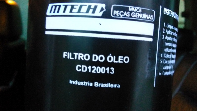

    Senhores, vejam só:
    Filtro de óleo original, adquirido na concessionária por R$ 55,00.
    Na última troca paguei R$ 82,00 num modelo chinês marca diabo!
    Agora é só colocar o Mobil Delvac 15W40.
    E semana que vem, estrada!
    Bonito, aí vamos nós!
