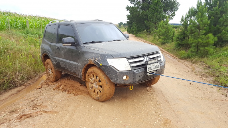

    pessoal, apresentando minha viatura.
    Miniaturas de Anexos Miniaturas de Anexos -20161210_121434.jpg   -20161227_115148.jpg

    lindo carro!!
    boas chances de ser o meu proximo.
    Mas meu sonho era aparecer uma Pajero Full 3P com um motor mais economico, seja diesel ou gasolina =)

    Citação Postado originalmente por Daniel Benetti Ver Post
    Que show o para-choques e o guincho.
