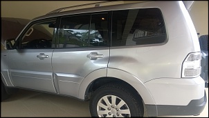

    Bom, senhores, "a águia pousou".
    Viatura inspecionada na concessionária, testada e aprovada.
    Resumindo as palavras do Marquinhos: "eu compraria".
    Comprei.
    De Florianópolis fomos para Nova Trento, eu e o filho do dono da Pajero. Cidade que fica uns 85 Km´s de Florianópolis.
    Chegando lá demos uma passada no cartório e banco.
    Tudo resolvido, voltei sozinho.
    Eita coisa boa!
    Parando num posto BR, completei com diesel S500, a R$ 2,79. Coisa linda!

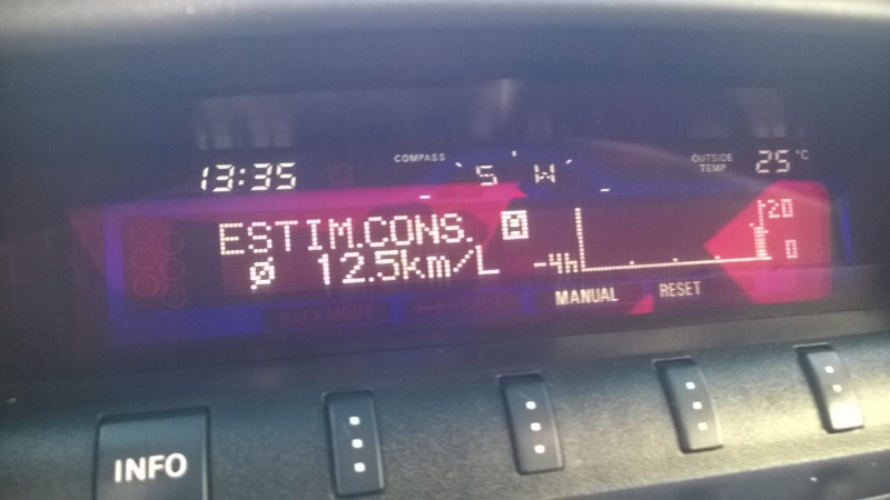

    Ao pegar a BR 101, duplicada, plana, zerei o computador de bordo no consumo instantâneo, trafegando a 100 Km/h, com piloto automático.
    Média variando entre 12,2 a 12,7 Km/l.
    Belezura.
    Aproveitei e parei no ponto de vistoria da seguradora. Endosso feito!
    Agora no dia 10/05 eu tinha renovado o seguro total da SW. Havia ficado em R$ 550,00, em cinco vezes.
    O endosso pra Full exigiu apenas R$ 494,00.
    Ou seja, seguro médio em R$ 3.000,00.
    Gostei.
    Fim de tarde foi hora de buscar filhos na escola.
    Amaram!
    Ah, a Toyota ficou lá na Mitsubishi, abandonada.
    Passarei lá hoje para resgatá-la.
