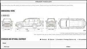

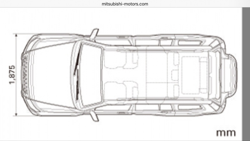

    Boa tarde...
    Vou fazer uma pergunta que pode parecer boba...mas pra quem mora em apartamento, que é o meu caso...esta informação é importante.
    Qual a largura da Pajero Full considerando o retrovisor?
    Nas especificações dela consta 1875mm, mas não demonstra se é só a carroceria ou se contempla o retrovisor.
    Como ela vai chegar antes da mudança para uma casa...preciso ter certeza se vai caber na garagem.
    Grato pela ajuda!

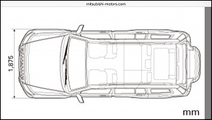

    Kleder,
    1875 mm são sem os espelhos.
    Abraço,
    Miranda

    Citação Postado originalmente por kleder Ver Post
    ... Qual a largura da Pajero Full considerando o retrovisor? ...
    Medi no meu Full 2013/2014 - 5D, utilizando uma trena ... como acredito que sua pretensão seja a de adquirir um modelo 2008 para cá, acredito que a carcaça seja a mesma ...
    - Largura: De ponta a ponta do retrovisor, com eles abertos: Aprox. 2,11 mts;
    - Comprimento: Da placa do veiculo dianteira ate a capa do estepe traseira: Aprox. 4,93 mts.
    Nota:
    Posso ter errado uns 0,5 cms para mais, ou para menos. Portanto, a favor da segurança, considere (2,12 x 4,94) mts.
    Abs.

    Obrigado Miranda...
    Com as imagens as coisas ficam mais claras.
