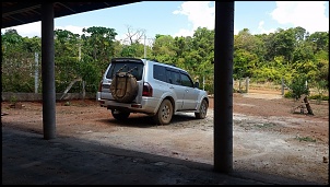

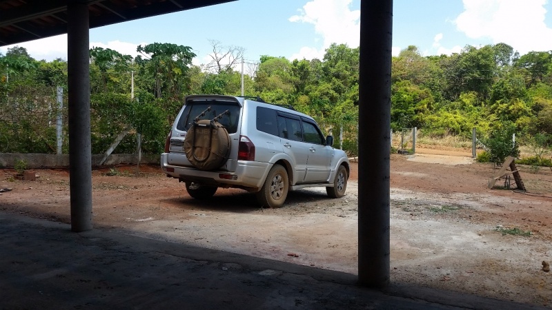

    Ontem resolvi fazer um teste mais realista com a minha Full para ver como se comportava, pois já estou a mais de um mês sem confiança nenhuma nela.
    Fui com a família para o Lago Corumba IV, tenho um lote lá onde pretendo construir um rancho para descansar nos finais de semana e para aliviar o stress pescar, por enquanto fico no rancho do meu amigo e vizinho Pablo. Mais abaixo posto umas fotos.
    Da minha casa até lá dá 84 KM sendo 22 de estrada de chão (muita costela de vaca e subidas e descidas que fazem carros pequenos sofrer), para a Full a estrada é toda igual parece linha reta, do jeito que vem sobe morro, desce morro, as costelas de vaca nem sente (bem diferente de quando vou no Santana, ai que sofrimento).
    Ida perfeita, vejam o lugar.
    Vista do alto do condomínio.
    Rua em que possuo um lote, esta descida é bruta gente, aqui só 4x4 sobe, já vi S10 4x2 parar no meio dela.
    Aqui já é o rancho do meu amigo, meu lote é o do lado direito, por enquanto só tem a cerca viva e umas frutíferas.
    Aqui já é na beira do Lago Corumba IV, aqui é a parte mais larga da represa onde tem o encontro de três rios.
    Após um dia maravilhoso, voltamos para Brasília no final da tarde, com direito a várias paradas para catar cajuzinho do cerrado, meu filho achou o máximo.
