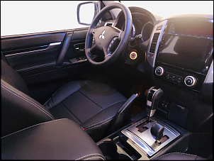

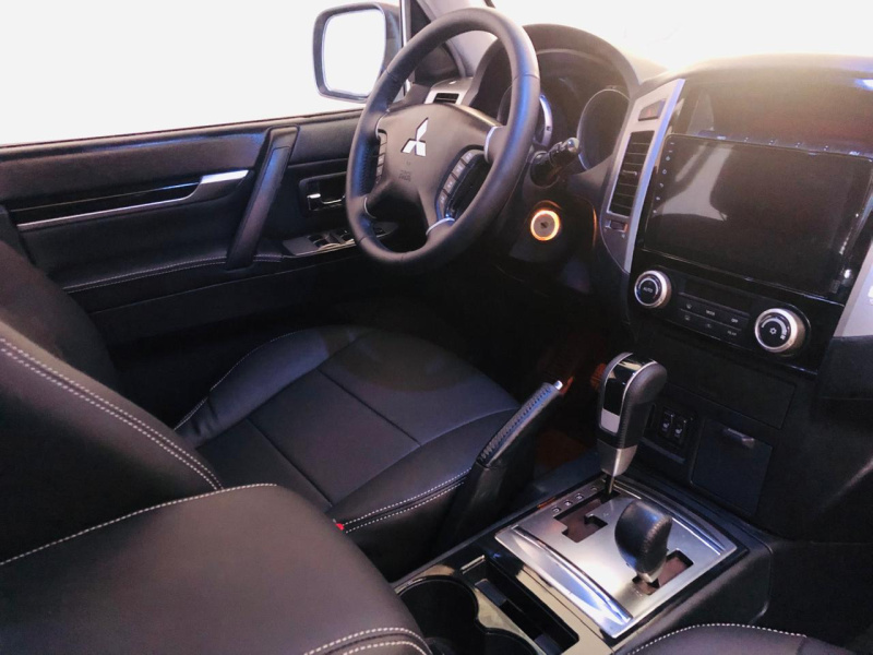

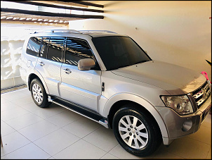

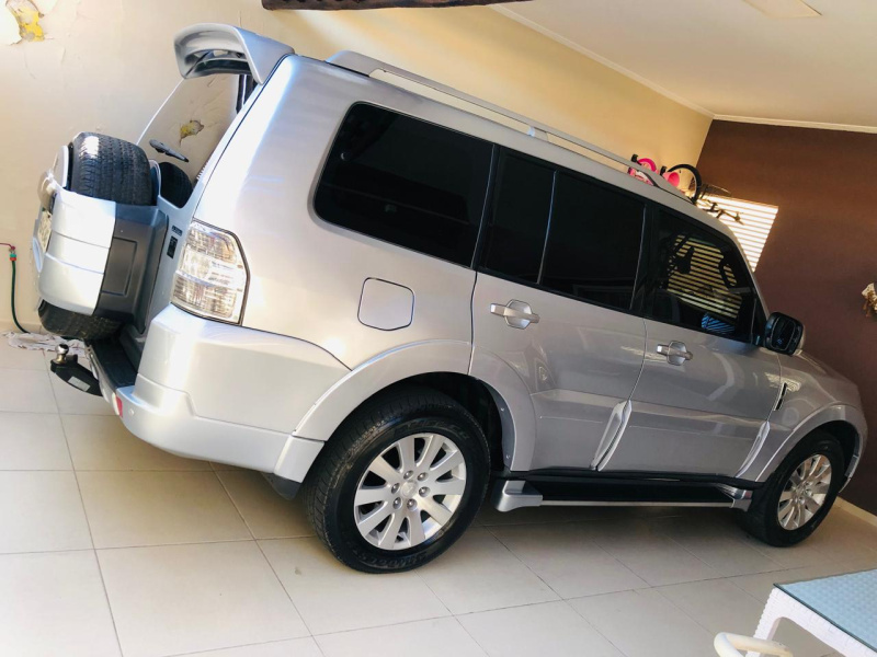

    Adquiri minha primeira Full, HPE 3.2 Diesel 2008! Fiz pequenas modificações, como pintura dos para-choques, grade da mais nova, faróis full LED, bancos pretos com costura prata, black piano nos amadeirados, detalhes prata no painel, central multimídia mais moderna e diamantei as rodas! Li bastante aqui antes da compra, mas infelizmente tive um prejuízo de cara com a substituição de todo o conjunto que gerencia os freios, ainda falta substituir as buchas do agregado traseiro, descarbonização, troca de óleo do diferencial, fazer a caixa de direção e mais alguns detalhes! Sigo com a leitura dos tópicos aqui para aprender mais sobre o carro, inclusive o consumo está bem alto, 5,5 km/l
    Jorge, bem vindo ao fórum.
    Manutenções básicas são necessárias, para dar confiança ao novo dono.
    Sobre esse consumo elevado, ou você dirige estilo Velozes e Furiosos, ou precisa mesmo fazer a descarbonização.
    A mistura ar/combustível deve estar prejudicada.
    Boa sorte com sua viatura.
