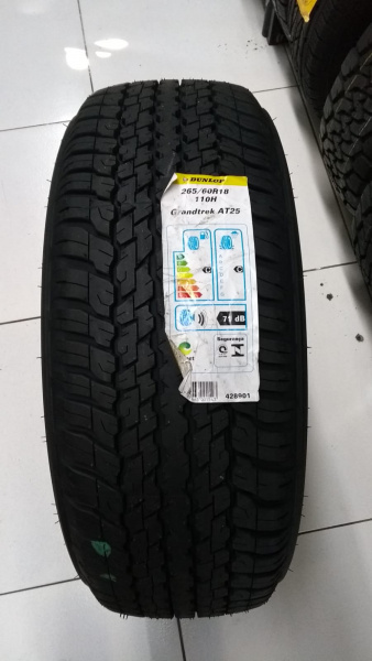

    Senhores, viatura na oficina.
    A coifa rasgada que mencionei era da caixa de direção.
    Aliás, nas duas coifas.
    Por isso, ela foi sacada fora, para troca de todos os reparos e vedações.
    Também será trocado o pivô do lado direito da suspensão.
    Estava com folga.
    Creio que era dali que surgia em velocidade baixa um nhec-nhec incômodo.
    Deverá ficar pronta hoje.
    Aproveitei e comprei pneus novos.
    Dunlop Grandtrek AT 25.
    Trocarei amanhã.
    Voltando para modelo AT leve, quase HT,
    Pneu brasileiro, com sílica, bem avaliado pelo INMETRO para consumo, uso na chuva e, ruído.
    Tem chineses mais baratos, porém, com avaliação piorada.
    Creio que vai melhorar um pouco a autonomia.
    Quando mudei em 2018 de HT para AT, o consumo piorou 8%.
    Depois, com a descarbonização do sistema e migrado para o S10, em 2019, consegui reduzir para 5% a diferença de autonomia.
    Vamos ver se voltará a fazer os 12,5 Km/l, rodando a constantes 100 Km/h.
    Agora em julho iremos para o Rio de Janeiro e Paraty.
    Será um bom teste.
    Estava com folga.
    Trocarei amanhã.
    Será um bom teste.

    Valeu, Djalma.
    É o segundo feedback positivo aqui no fórum.
    Vamos em frente!

    Estou em viagem.
    Ontem dirigi de Florianópois a Resende/RJ.
    975 Km´s.
    Média geral de 11,6 Km/l, medido na bomba, rodando entre 100 e 110 Km/h (velocidade real).
    Direto no piloto automático.
    Gostei muito da média, considerando um bom trecho com subidas e descidas.
    Pneus super silenciosos. Barulho só do motor mesmo.
    Logo mais, Rio de Janeiro.
